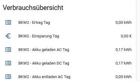

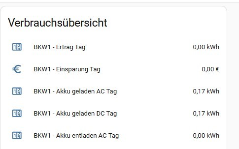

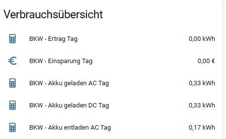

Beispiel bei mir: Es wird am SF800 Pro bei Unterschreitung Soc 10% per AC aufgeladen. Das Monitore ich über den Shelly Mini PM 1 Generation 3 und habe dazu ein Helfer „BKW1 - Akku geladen AC Tag“ erstellt der den Energieverbrauch misst.
Weiterhin habe ich einen Helfer „BKW1 - Akku geladen DC Tag“ der den Batterieeingang misst mittels Zendure HA Entität „Akku geladen – sensor.sf800pro_355_aggr_charge“.
Mein Problem ist jetzt: Per AC wird der Akku geladen mit 0,17 kWh und die Daten werden im Helfer „BKW1 - Akku geladen AC Tag“ richtig angezeigt, aber gleichzeitig wird auch der Helfer „BKW1 - Akku geladen DC Tag“ mit den 0,17 kWh gefüllt.
Richtig wäre aus meiner Sicht, dass bei „BKW1 - Akku geladen DC Tag“ hier nur die reinen PV Akku Ladewerte angezeigt werden. Entweder kann der Zendure Sensor da nicht richtig unterscheiden oder der Shelly Mini PM 1 Generation 3 gibt das nicht richtig her.

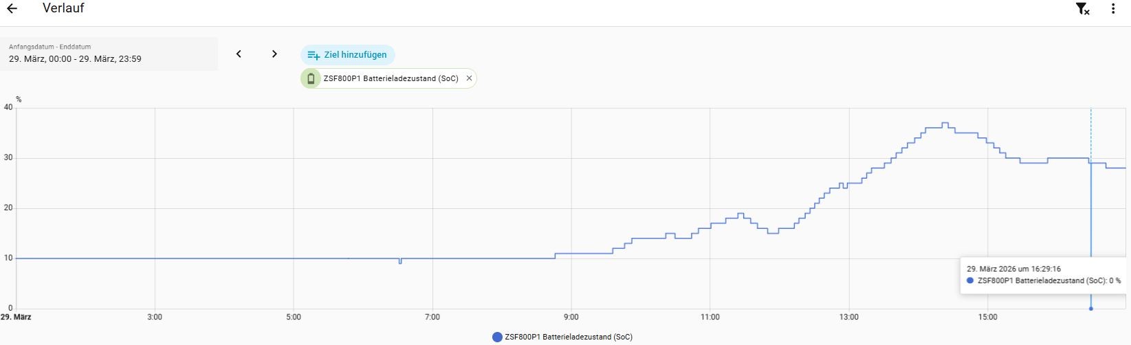

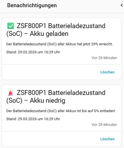

Und da die Benachrichtigungen so gut funktionieren, habe ich aktuell einen Absturz von 29% Soc auf 0% Soc + sofortigen Anstieg wieder auf 29% erhalten. So noch nie gesehen und keine Auffälligkeiten in den Zellspannungen zu sehen. Hast Du so etwas schon einmal gehabt oder gesehen?
