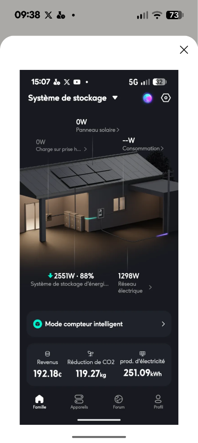

avec le soleil, je recharge mes batteries très rapidement.
Le problème est arrivé vers 70 %.
La réinjection vers le réseau est très importante

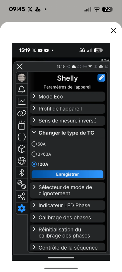

j'ai un Shelly pro 3EM monophasé et j'ai cru voir qu'il fallait ponter les trois phases. Ce que je n'ai jamais vu sur aucune vidéo. Est ce que mon problème viendrait de là. Merci à la communauté
