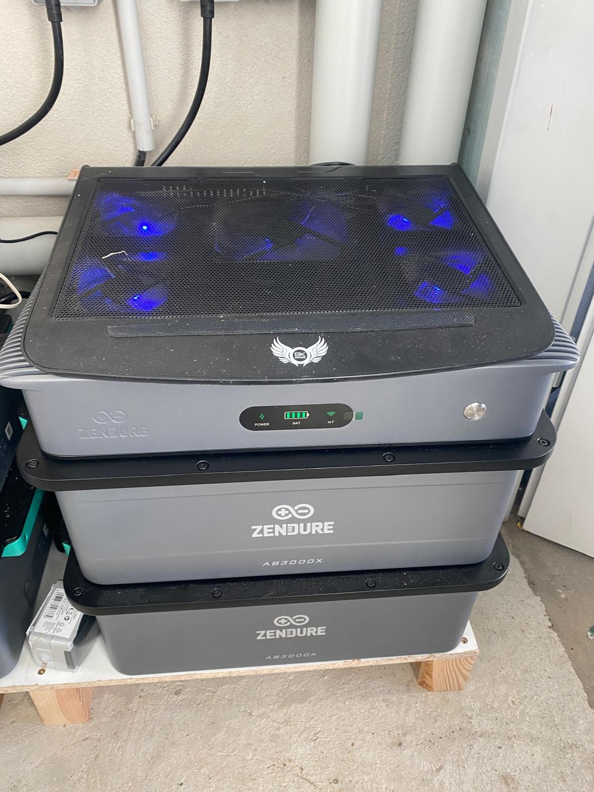

Variante 1: Laptopkühler
Was wird benötigt:
- Laptopkühler (hab ich für 5€ bei Kleinanzeigen geschossen)
- Smarte Steckdose zum Steuern
- Home Assistant oä zum Temperatur auslesen
Einfachste Lösung ohne Gebastel.
Über Home Assistant oä Gerätetemperatur auslesen und die smarte Steckdose über eine Automation bei einer bestimmten Temperatur anschalten (35° bei mir), bzw ausschalten.

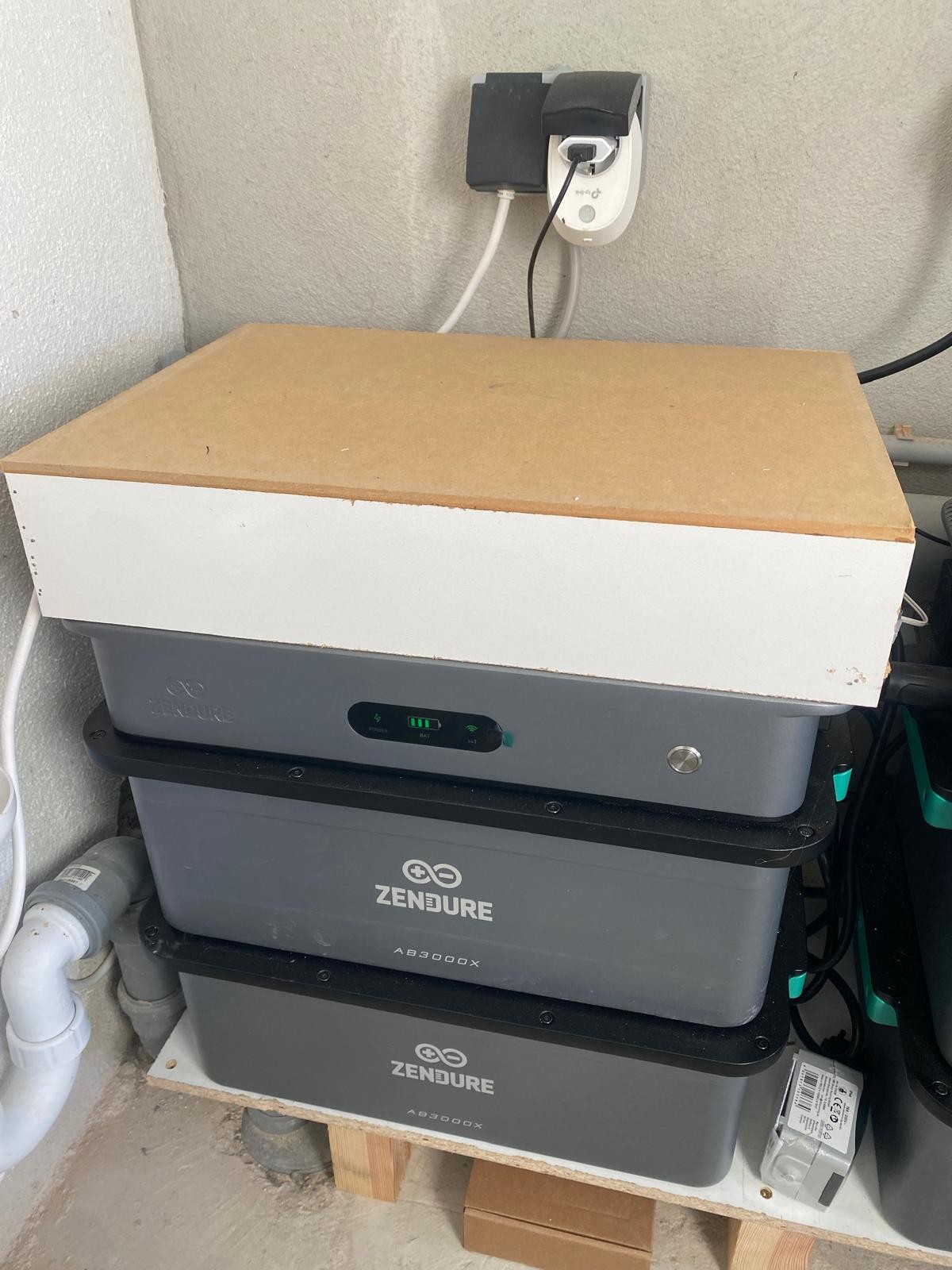

Variante 2: Selbst gebastelte Lösung
Was wird benötigt:
- bisschen Kabel
- Holz
- Lüfter (2-3 Stk)

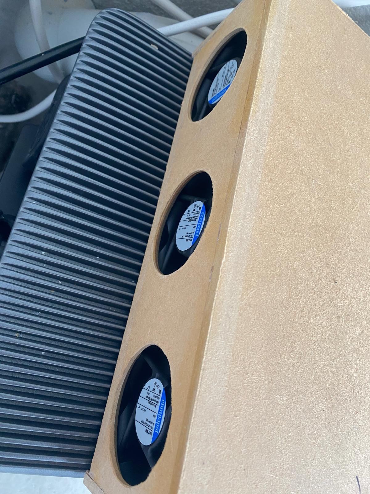

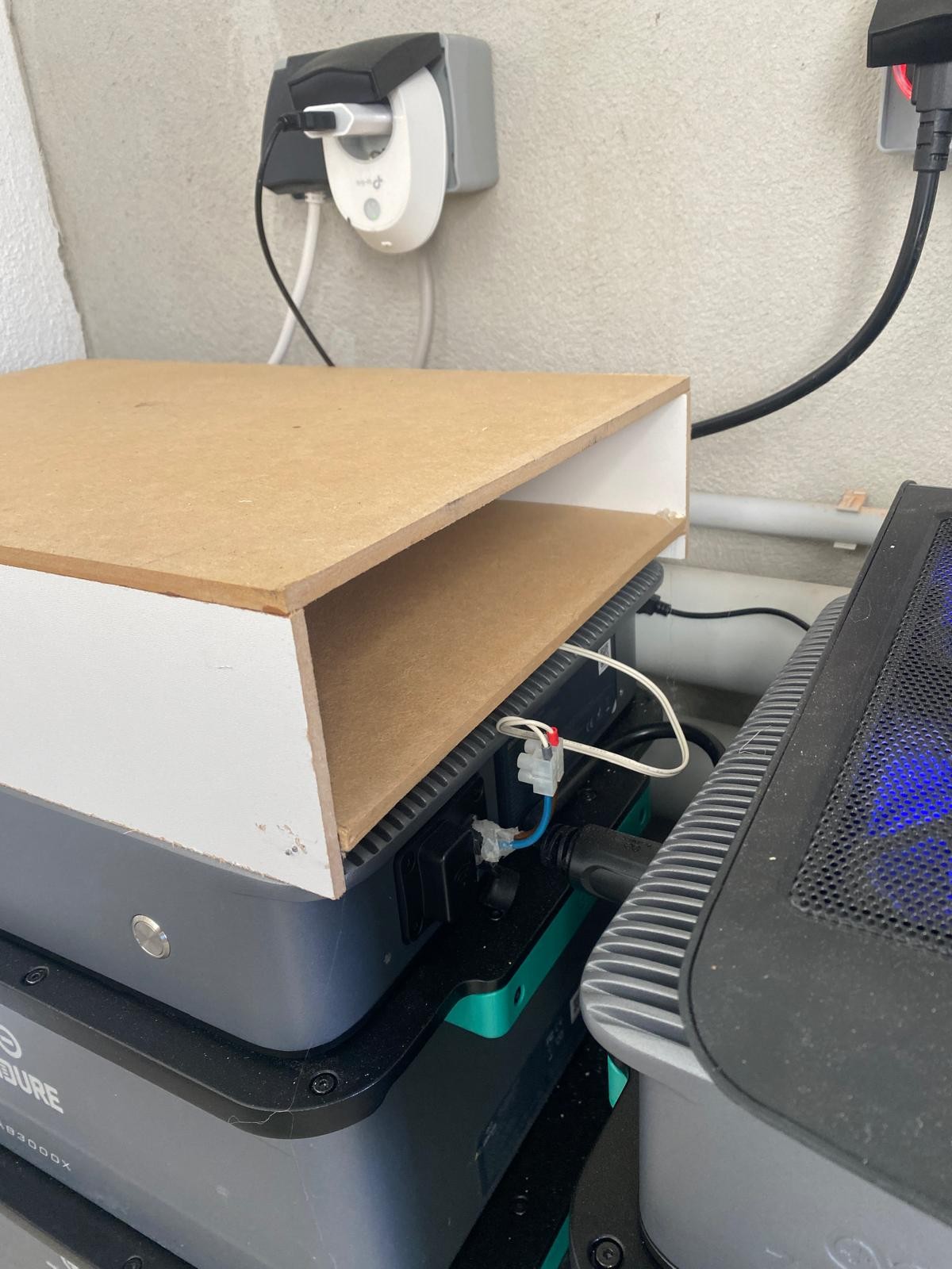

Aufwendigere Lösung die aber ohne Home Assistant auskommt, da der Smart Fan Anschluss des SF2400 genutzt wird.
Maße des SF2400 nehmen. Gehäuse bauen. Ich führe die Luft sehr knapp über den SF2400 (ca 2-3cm Spalt), damit der Luftstrom schneller über das Gerät geht, kann man auf Bild 2 erkennen.
Da ich keinen passenden Stecker gefunden habe, gehe ich mit 2 Kabeln direkt in den Smart Fan Stecker (Bild 2) und fixiere das ganze mit Heißkleber. Der Vorteil bei dieser Lösung ist, dass die Lüfter direkt über das Gerät gesteuert werden.
Beide Varianten funktionieren hervorragend. Meine Geräte werden auch unter längerer Vollast kaum über 40° warm.
