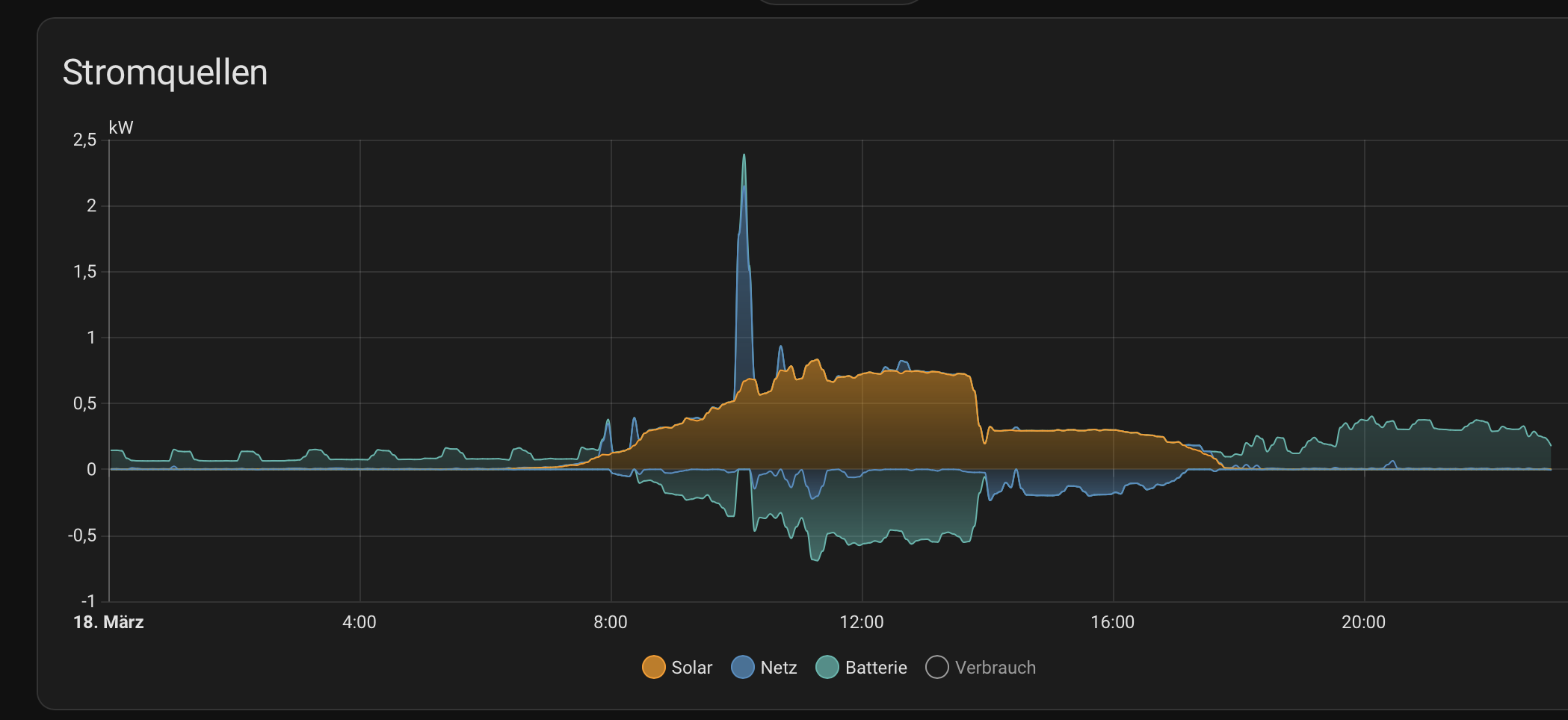

So geht Nulleinspeisung (mit HA)
Selbst den alten SF1200 bekommt man gut geregelt. Zwei Jahre Akkubetrieb ( auch im Winter ) ohne Probleme.

Und man wird belohnt….für eine stabile Regelung
Ich teile den ganzen Kram hier über ein Jahr forschen, arbeiten, lernen, bauen
