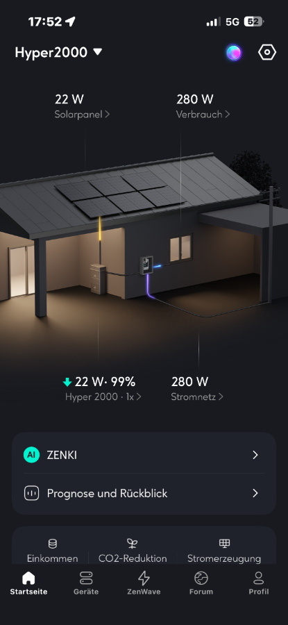

Hallo,
auch wenn kurz zuvor (2-3 Tage) eine Akku Kalibrierung stattgefunden hat, wird kein Strom von den Akkus genommen, um das Haus zu versorgen…
Erst wenn ich in das Gerät Menü für den Shelly 3 EM gehe, Sich die ganze Sache, und der Strom im Akku wird auch genutzt.
Dieses Muster habe ich schon seit Monaten. Gucke ich in die App nicht rein, dann wird weder direkt Solarstrom genutzt, noch der Strom aus den Akkus umgewandelt.
Ich habe mal auf dem Modus für intelligente Stromzähler umgeschaltet, und die Priorität auf Haus versorgen, Rest in Akku gewählt. Das Problem ist leider das gleiche. Die normale Funktion stellt sich erst ein, sobald ich mir aktiv den Shelly in der App ansehe.
