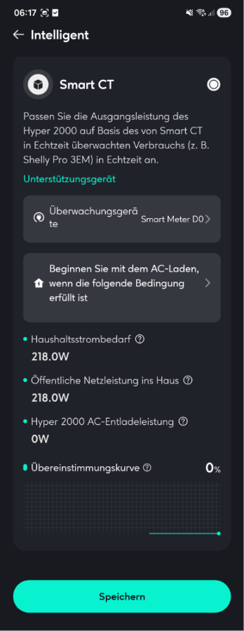

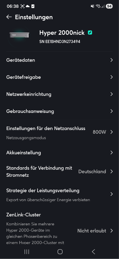

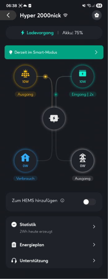

Hallo, ich nutze einen Hyper2000 mit dem Zendure smart meter D0 im Smart CT Modus. Dies hat soweit ca. 1 Monat gut funktioniert, jedoch schickt der Hyper plötzlich kein Strom mehr ins Haus. Er lädt nur noch den Akku auf. Wechsel ich den Energieplan funktioniert es ohne Probleme. Es scheint an diesem Modus zu liegen.Stromverbrauch im Haus ist natürlich vorhanden.
Folgendes habe ich schon probiert:
1.Hyper neustarten.
- Hyper und Smart meter aus der App entfernen und neu hinzufügen.
- Energieplan mehrmals wechseln.
4.Akkus auf 100% laden.
- Export der Energie beim Hyper mehrmals wechseln.
Habt ihr noch eine Lösung? Ich bin echt am verzweifeln, da es mit den gleichen Einstellungen gut funktioniert hat...
