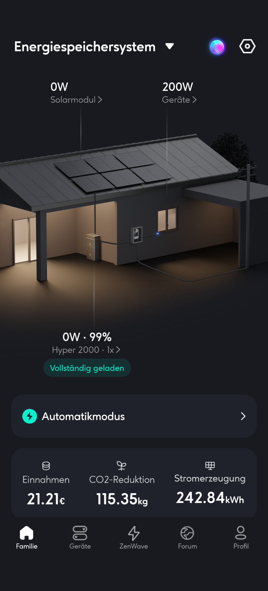

Mein Hyper 2000, welchen ich mir im Herbst 2025 angeschafft und damit den Hub 2000 abgelöst habe, macht seit seiner Installation sporadisch Probleme und arbeitet nicht zuverlässig.
Problem
Er hört irgendwann auf, Strom ins das Hausnetz einzuspeißen, obwohl vom Shelly Pro 3EM Bedarf (egal ob 50Watt oder 2000 Watt) gemeldet wird und die Akku's voll sind.
Eckdaten
Ich betreibe den Hyper 2000 im HEMS-Betrieb mit 4 Solarmodulen und habe ihn mit 2 Akkus (1x AB2000 und 1x AB1000) verbunden. Standardmäßig soll der Hyper 2000 primär den Bedarf im Haus decken und den Überschuss in die Akkus einspeißen, bis diese voll sind. Eine Einspeisung in das öffentliche Stromnetz soll möglichst nicht erfolgen, daher reduziert der Hyper bei vollem Akku den Eingang von den Modulen auf den Bedarf im Haus, wechselt also in den Bypass-Modus. Der Hyper und die Akkus stehen geschützt vor Sonne und Wetter draußen im Schuppen, also aktuell bei kühler (> 10°C) Temperatur. Alle Zendure-Geräte sind natürlich auf dem neuesten Firmware-Stand.
