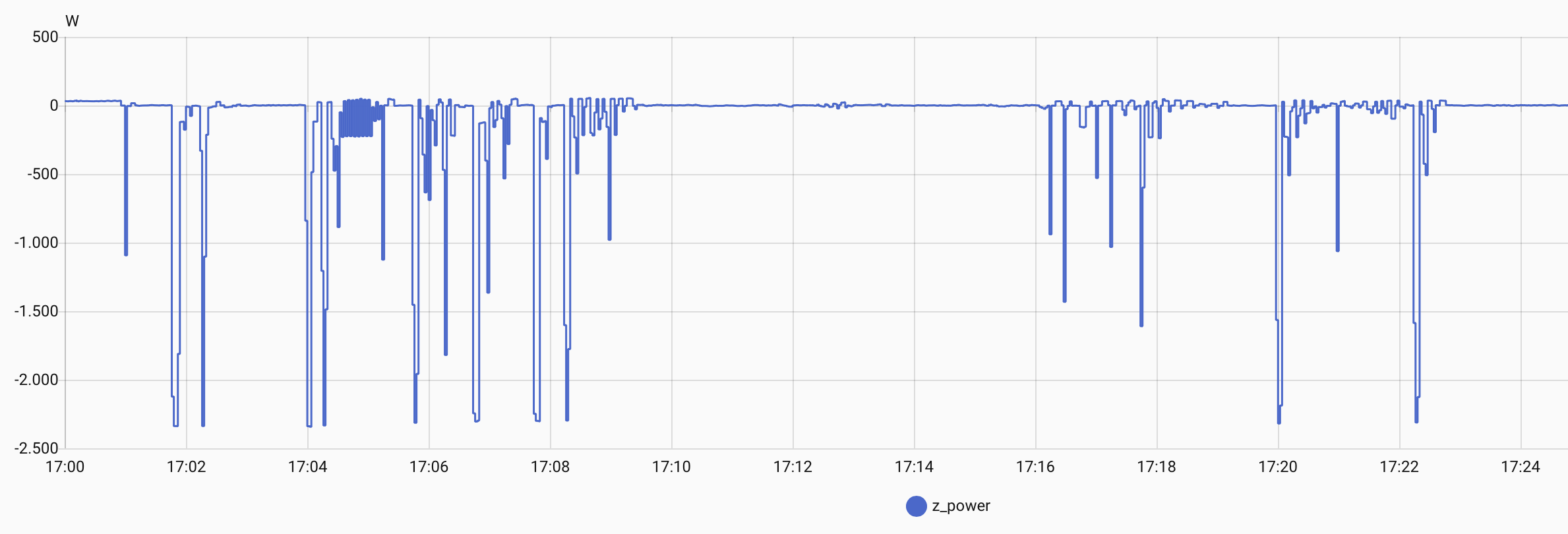

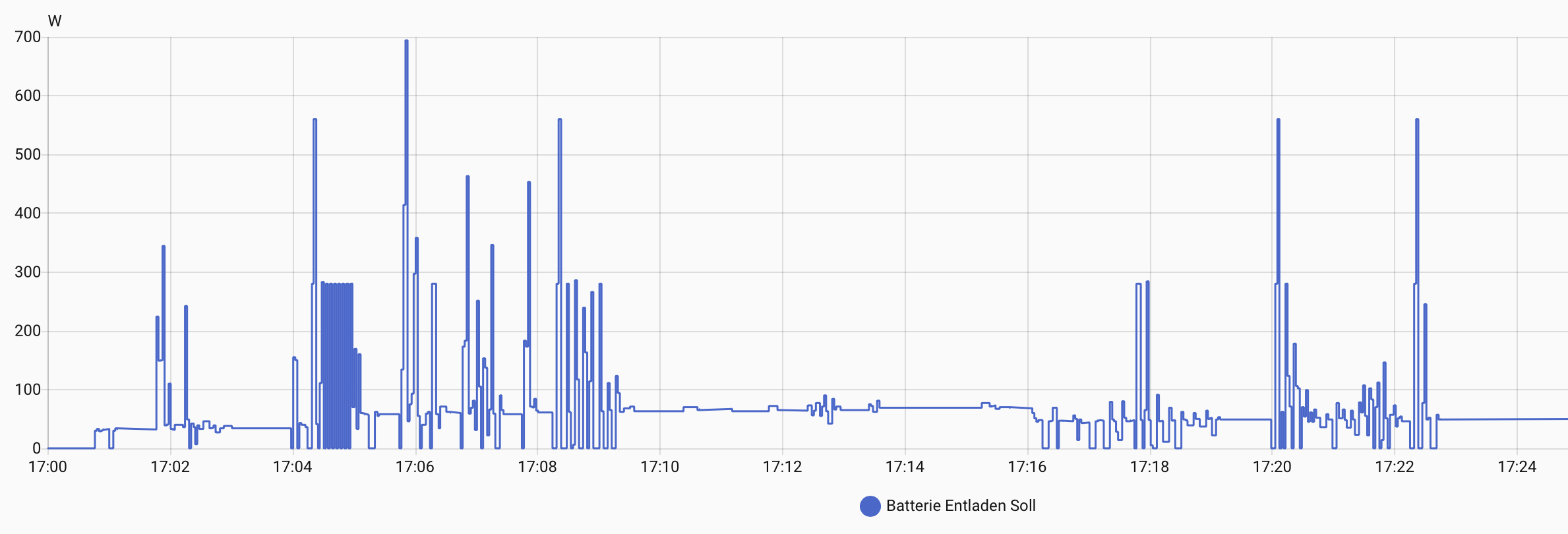

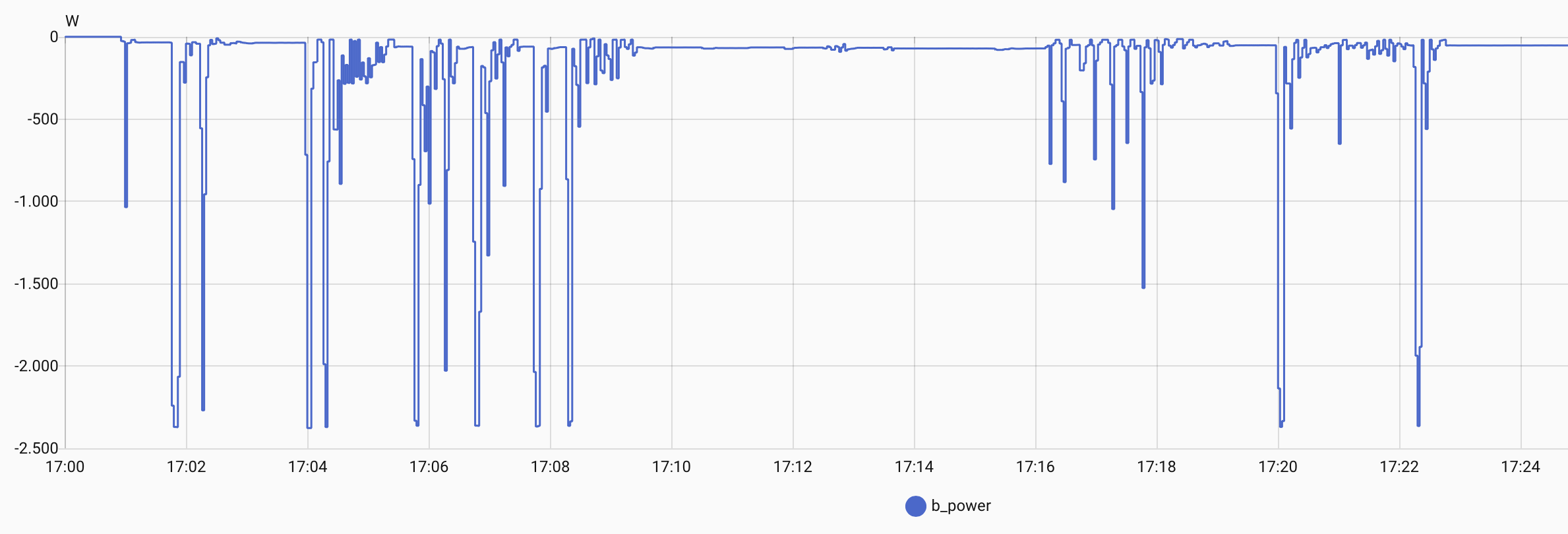

Mein Solar Flow zeigt bei meiner Regelung über http ZenSdk den Fehler, dass er nur wenn er im Entlademodus ist und geregelt auf 0 Bezug plötzlich die maximale Leistung ausgibt. Ich messe die Leistung direkt über einen Shelly nach dem Gerät. Entladeleistung 2400 W und Zähler springt auf ca. 2400 W export. Der Regler reagiert und gibt die einen neuen Sollwert wieder aus. Damit springt die Ausgangsleistung wieder auf den vorherigen Sollwert zurück. Dieses Verhalten triggert immer wieder den Regler.
Wer hatte schon mal dieses Problem. Wie kann es behoben werden? Vielen Dank für die Hilfe.
Zähler:
Batterie:
Batterie Sollwertvorgabe:
