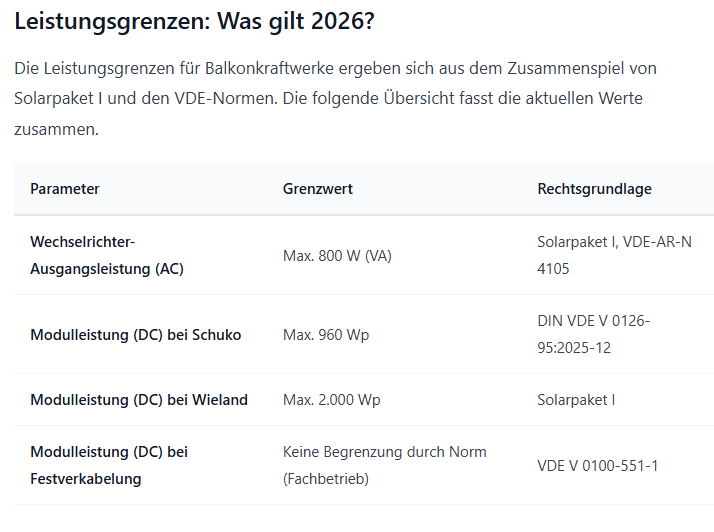

Na ja, das ist alles abhängig von der gewählten Verkabelung gemäß dieser Zusammenstellung:
Zugehöriger Link: https://reduco.ai/blog/solar/vde-4105-balkonkraftwerk-2026
Mit "aktuell" meinte ich übrigens die wohl noch immer gültige gesetzliche Regelung, die natürlich noch nicht die brandaktuellen VDE-Vorschriften enthält.
Und dort ist tatsächlich und auch nur per Wieland-Stecker, NICHT Schuko, die Grenze von 2.000 W an DC-Solarleistung angegeben.
Ich glaube, das Ganze geht für den Endverbraucher ziemlich durcheinander, wenn nicht nach Anschlussarten, Laien-/Fachinstallationen, Anmeldepflichten, u.s.w. differenziert wird ...
