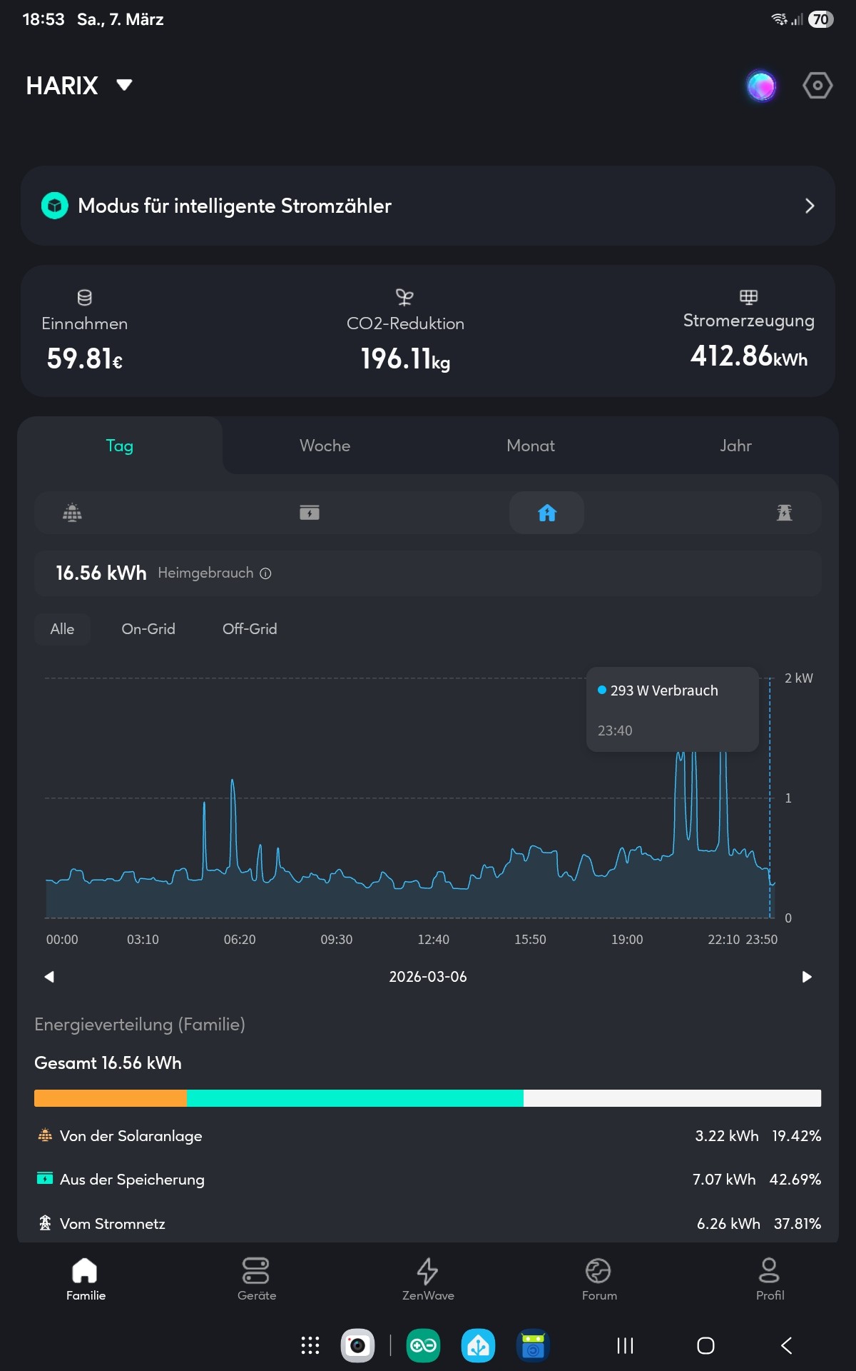

In die Zendure APP unter „Tagesverbrauch \ Vom Netz“ hatte ich erst- und letztmalig bei der Inbetriebnahme des ersten BKWs rein geschaut - Leider :-(

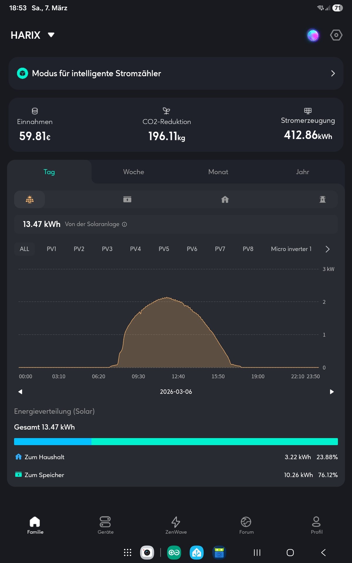

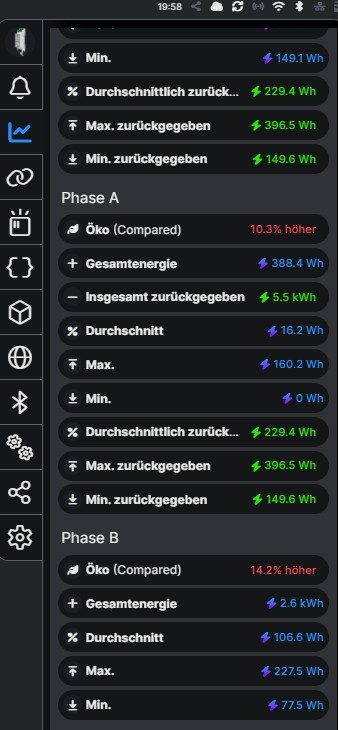

Gerne würde ich Euch beispielhaft einen beliebigen Tag von mir zeigen mit der Bitte, dass mir jemand sagen kann was falsch läuft und besser gemacht werden sollte. Damit ich unter den derzeitigen Bedingungen oder zukünftigen Maßnahmen eine annähernde 0 Einspeisung erlangen kann und nicht noch für unsere Kleinfamilien-Energiewende draufzahlen muss. Mir wird da angst und bange da die Anschaffung eigentlich unseren zu hohen Jahresverbrauch senken sollte.
Zur Info, ein Zweirichtungszähler ist aktuell noch nicht eingebaut. Derzeit ist ein 15 Jahre alter Bezugszähler mit Rücklaufsperre Model ISKRA MT681 (1.8.0 Register) eingebaut, aber der zeigt trotz PIN Freischaltung keine Werte mit (2.8.0 Register) für die Anzeige der Einspeisung an. In der Zendure App ist grundsätzlich „Überschüssige Energie exportieren“ auf Verbieten eingestellt.

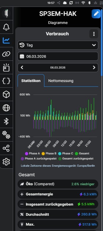

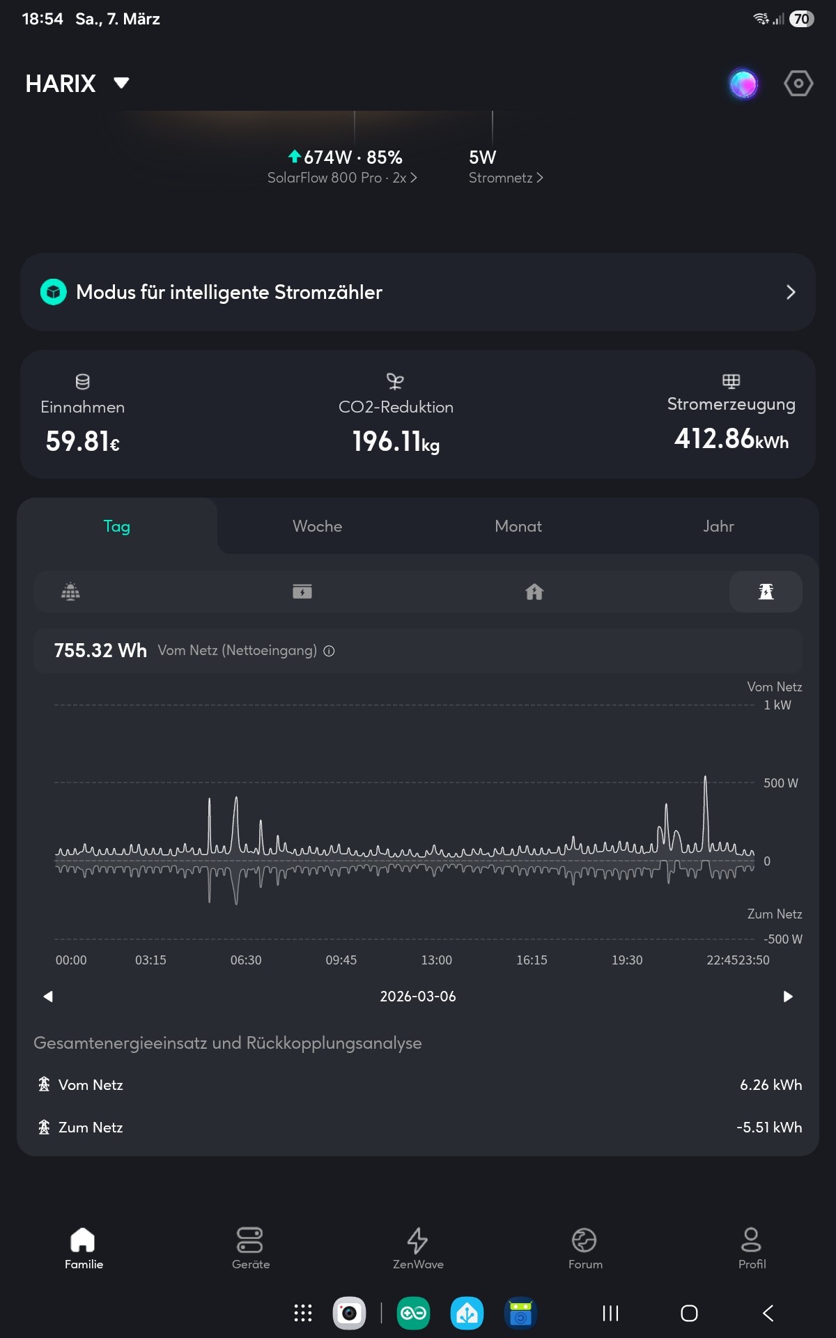

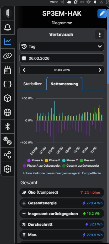

Verschenken wir wirklich am 06.03.2006 ca. 5,5 kWh laut Shelly Pro 3 EM (Statistiken/Nettomessung) und Zendure APP (Übersicht vom Netz) an den Energieversorger und bezahle womöglich auch noch bei der Endabrechnung drauf?
Bin für jede Hilfe von Euch sehr, sehr dankbar. BG Rix

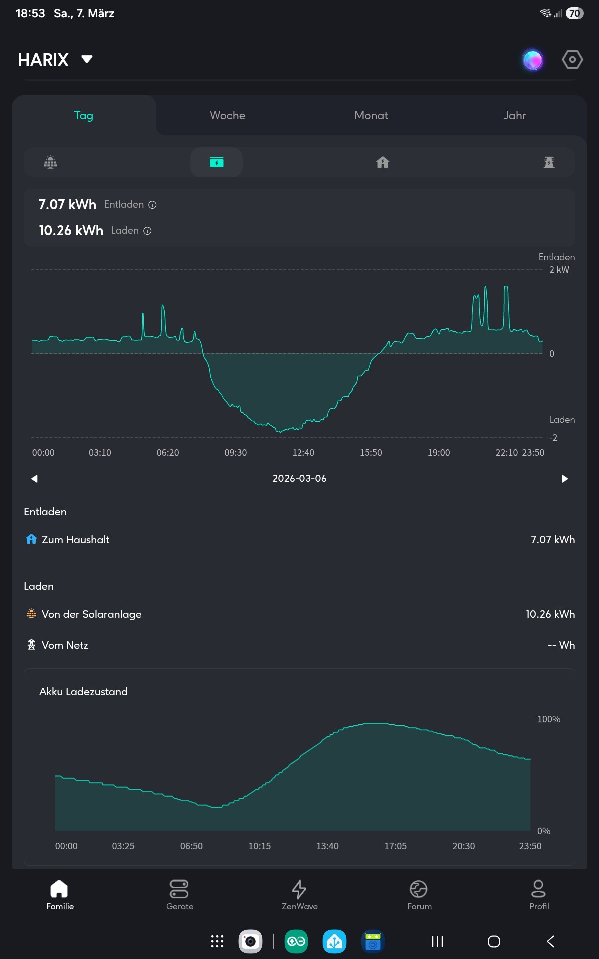

Beispiel 06.03.2026 Zendure APP:
Beispiel 06.03.2026 Shelly Pro 3 EM:

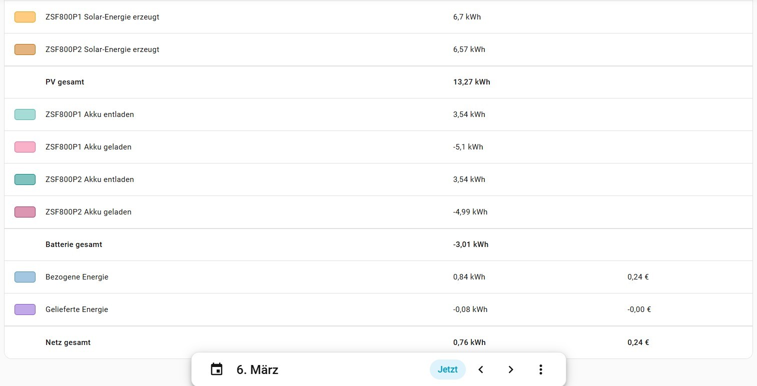

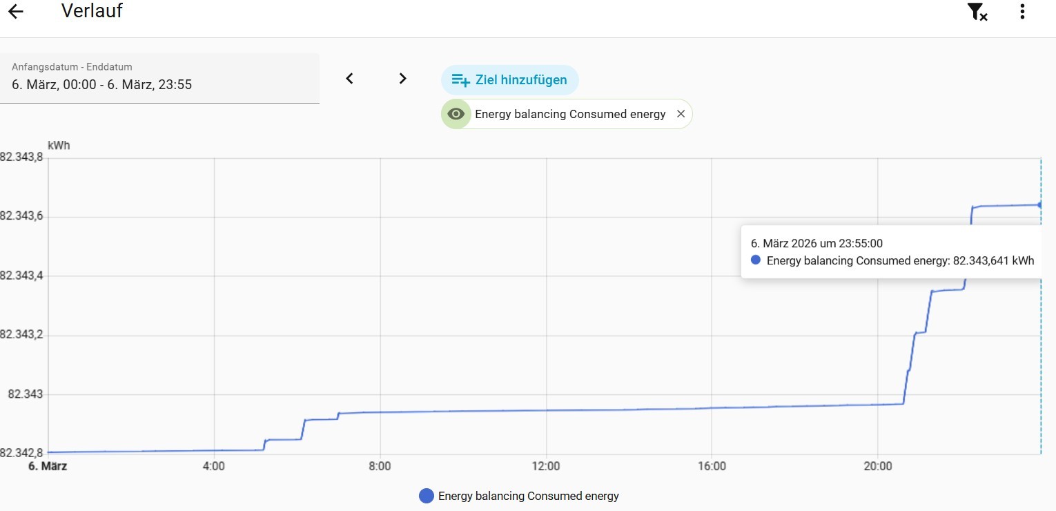

Beispiel 06.03.2026 Home Assistant Tagesverbrauch 0:00 Uhr – 23:55 Uhr.

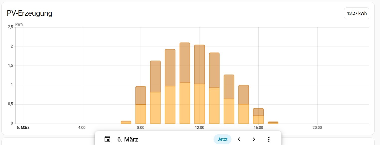

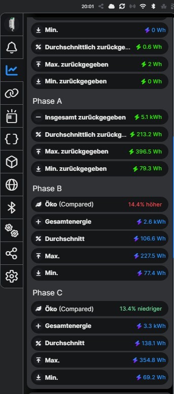

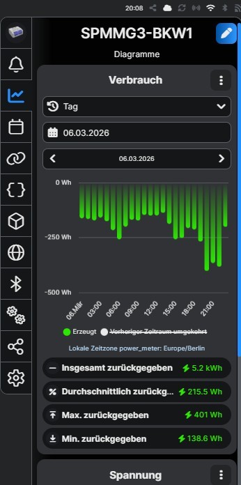

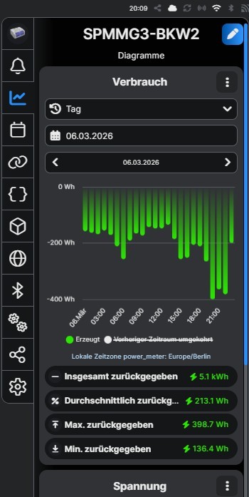

Beispiel 06.03.2026 Shelly PM Mini Gen 3 Balkonkraftwerk 1 Einspeisung:
Beispiel 06.03.2026 Shelly PM Mini Gen 3 Balkonkraftwerk 2 Einspeisung:

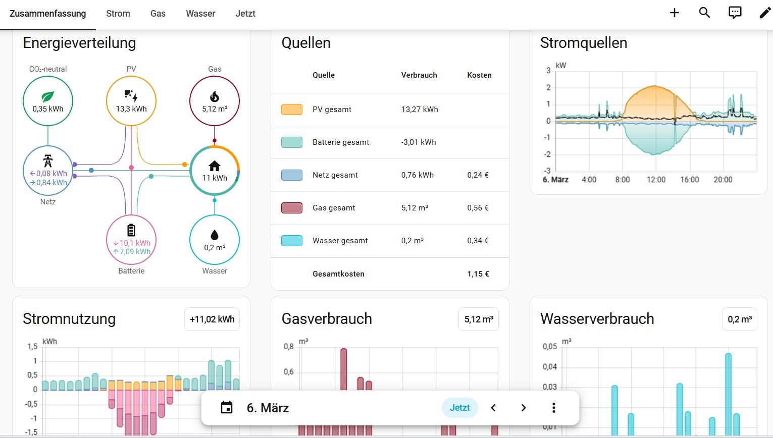

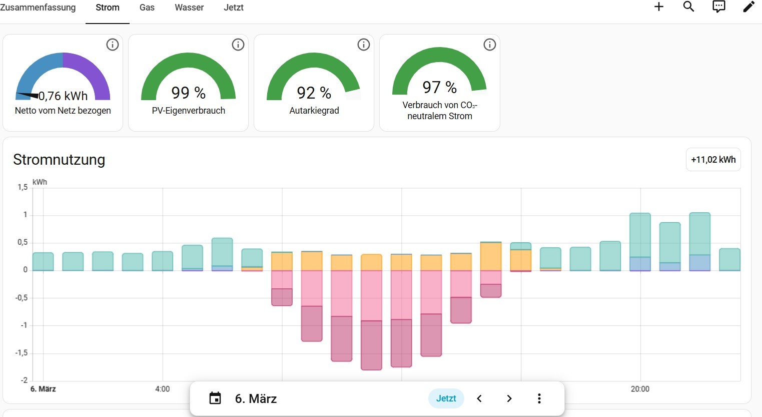

Beispiel 06.03.2026 Home Assistant Stromverbrauch Übersicht:
