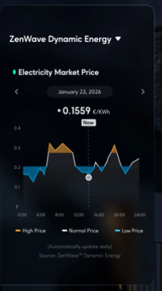

alors dans un premier temps pour votre 3CT les 3 phases doivent être ponter (L1,L2 et L3) et brancher la pince sur le IL3 120A dans le bon sens.
Configurer les Paramètre de sécurité mettre en CA décharge et charge à 1200w
Ensuite configurer les HP/HC dans Définir le prix de l'électricité, les saisir manuellement et faut qu'il y a une barre bleu et marron en cliquant sur Prix élevé et Prix bas qui doit s'afficher comme sur la photo ci-dessous pour la prise en compte
Ensuite vous choisissez le mode Automatique et tous va se faire tous seul ce que j'utilise actuellement ça marche très bien.
ps : c'est possible que le mode Automatique charge et décharge pendant les HC, une petite astuce mettre vos HC à la fin et en fonction de ce que vous voulez charger, exemple: si HC entre 22h et 5h actuellement il y a du soleil, j'ai mit de de 4h à 5h
En faisant ça pas besoin d'utiliser le mode intelligent et de passer d'un autre mode à l'autre comme les autres le disent 🙂
