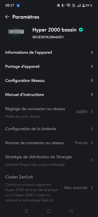

Bonjour a tous, j'ai un hyper 2000 avec un Shelly 3 pro.
Ce que je souhaite est simple : que le ssystème envoie la production vers la maison pleine puissance (1200 watts) dans la limite du Shelly 3 pro, le surplus vers la batterie.
Or quand je me met en mode compteur intelligent, la puissance est limitée a 600 watts (allez savoir pourquoi...).
Si je désactive hems ou le mode compteur intelligent j'ai possibilité de mettre la limite a 1200 mais dès que je le remet ça rebascule a 600...
A noter que avant il envoyait a 900 watts et maintenant 600...
Des idées ?
