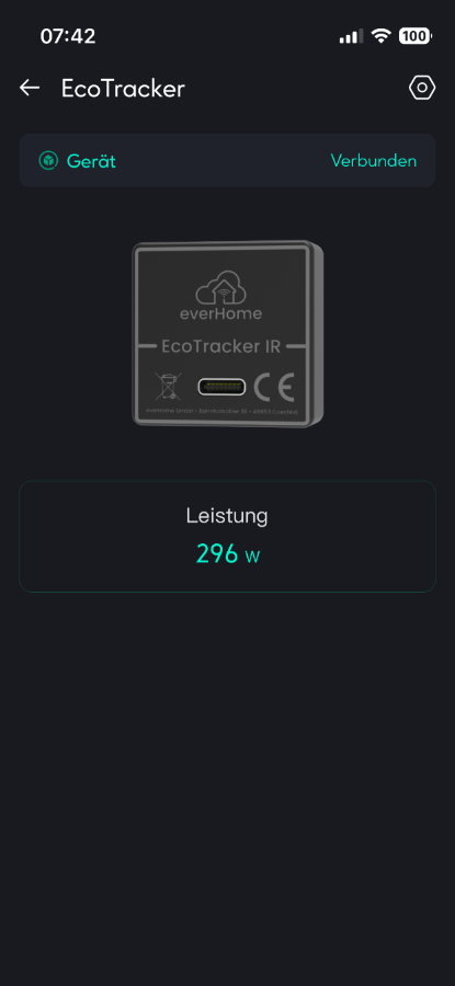

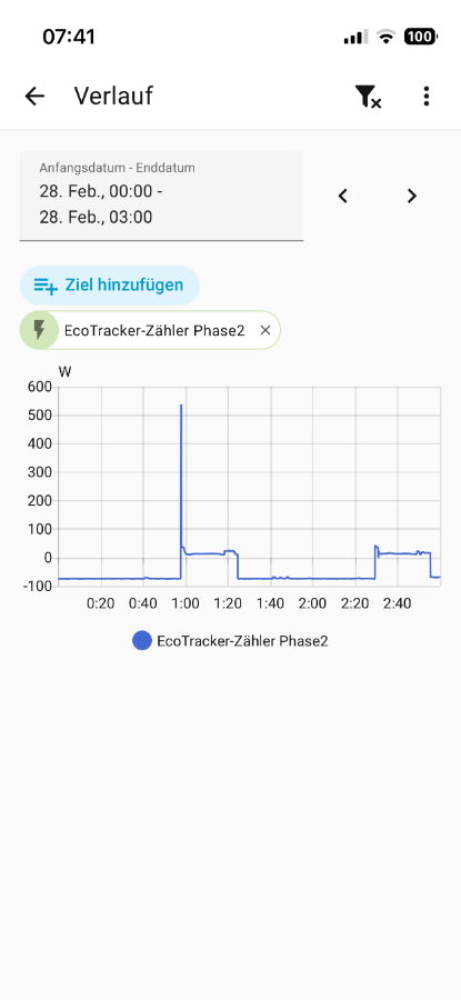

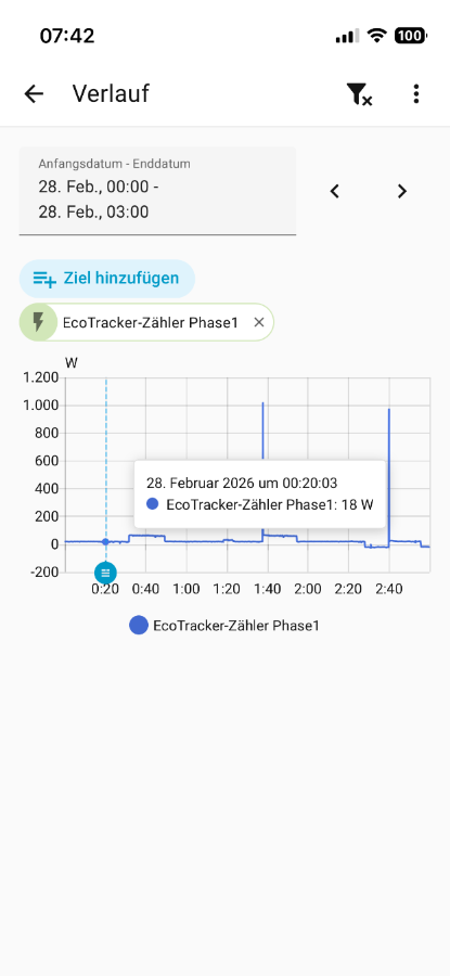

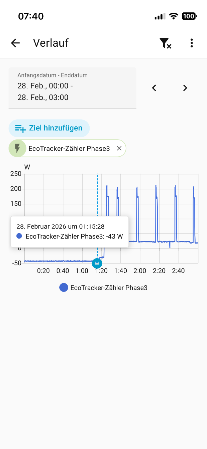

es Fällt immer wieder auf das der Eco-Tracker Richtige werte Ausgieb über Smart Home
und die direkte anbindung nur den Gesamtverbrauch sporadisch nutzt .
da aber ein 3ph WR genutzt wird erwarte ich dort auch die Einstellung der Phasen die verwendet werden !
es ist nachts Ständig eine einspeisung von ca. 100W bis 200W ersichtlich. und stellenweise auch über einen Längeren zeitraum
Der ECO Tracker wird in der Zendure App angezeigt und ist sehr genau
NUR WO SIND DIE PHASEN AUFGELISTET zum auswählen. (bei dem 3Ph „Räucher“ Shelly geht das)

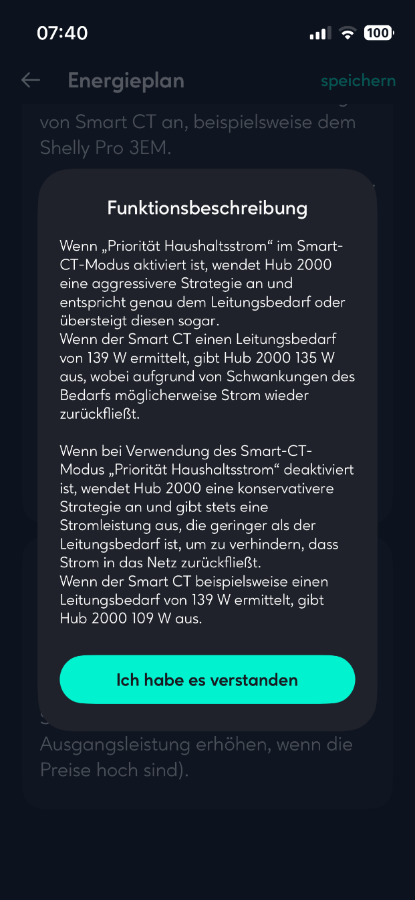

die Aussage über die CT einstellund mit Konservativen usw. ist eine Lüge !
