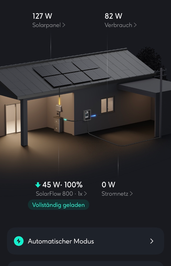

mein Solarflow800 mit 2 AB2000s zeigt folgendes Verhalten.
Wenn die Batterien vollständig geladen sind, wechselt der Solarflow800 weder in den Standby oder Bypass Modus.
Die Batterien werden laut App Anzeige dauerhaft mit 40 bis 50 Watt geladen.
Schalte HEMS aus, dann geht der Solarflow 800 sofort in den Bypass bzw. Standby Mode.
Schalte ich HEMS wieder ein schaltet er ständig zwischen Bypass und Laden hin und her?
Letzen Sommer mit älterer Firmware hatte ich das nicht beobachtet.
Hat das jemand von Euch auch bzw. an was kann das liegen.
