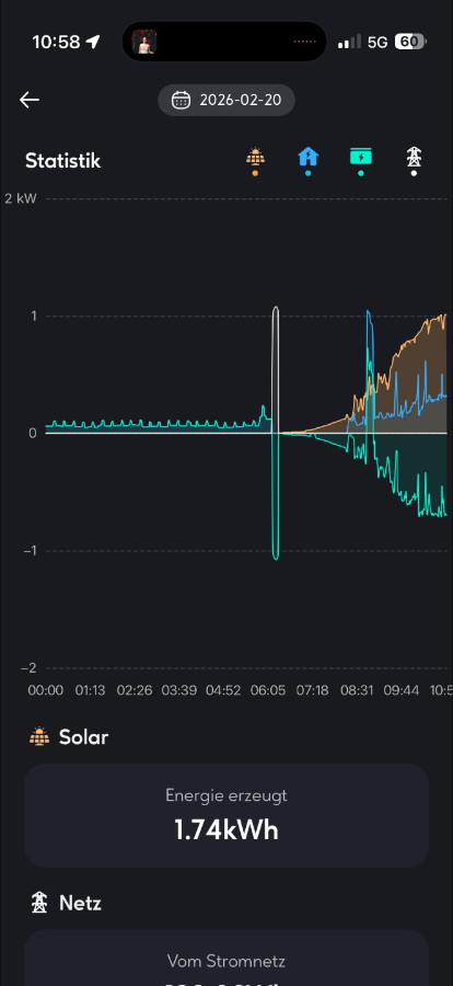

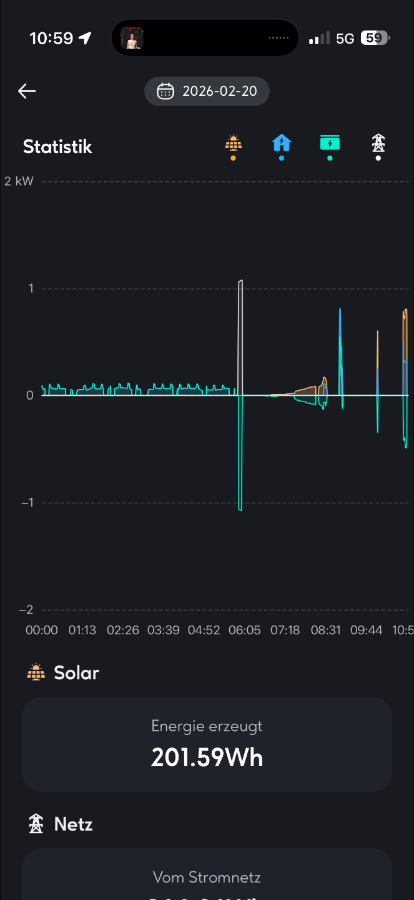

Ich habe 2 Hyper. Aktuell habe ich das Problem das der 1. Hyper voll aufgezeichnet und gesteuert wird. Der 2. Hyper jedoch hat sehr große Aufzeichnungslücken. Wenn die Combo in HEMS läuft (cloudgesteuert) gibt es Regelausfälle beim 2. Hyper. Dadurch wird entweder zu wenig oder was schlimmer ist eine ganze Weile zu viel eingespeist. An manchen Tagen bis zu 2kWh. Läuft die Combo wie aktuell im Cluster sind zwar die Aufzeichnungslücken jedoch läuft die Steuerung dank Lokal fast im 100% Abgleich. Das Problem ist sowohl auf dem Europaserver als auch auf dem Globalserver.
