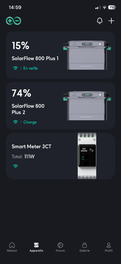

J’ai acheté 2 solar flow 800 plus que j’ai mis en HEMS
J’ai mis à jour les micrologiciels en v1.0.2
Ils sont branchés sur la même ligne de standard electrique.
L’un fonctionne charge decharge…
L’autre n’a jamais fait quoique que ce soit
Il est en veille depuis que je l’ai, et la batterie descend, aujourd’hui, il mui reste 15%
J’ai bien appuyé 6secondes sur le bouton comme préconisé, mais cela ne change rien.
Dois-je renvoyer ce solarflow 800 plus défectueux ?
