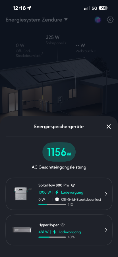

habe mir zu meinem bestehenden Hyper2000 noch ein SF800Pro gegönnt und betreibe beide nun in HEMS auf zwei Phasen verteilt.
Soweit alles gut, außer ich stelle die Entladegrenze im HEMS höher als der momentane SOC,
dann fängt plötzlich der SF800Pro an die Akkus mit 1000 Watt aus dem Netz zu laden.
Der Hyper2000 lässt das wie gewohnt kalt und macht gar nichts, was ich so ja auch haben möchte, da ich die Akkus ja auch nur bei PV Überschuss laden möchte!
Am Hyper hängen noch direkt 4 Solarplatten und vom Dach bekomme ich den Überschussstrom.
Hat jemand eine Idee woran das liegen könnte?
Als Energiezähler benutze ich einen Shelly Pro 3 EM.
