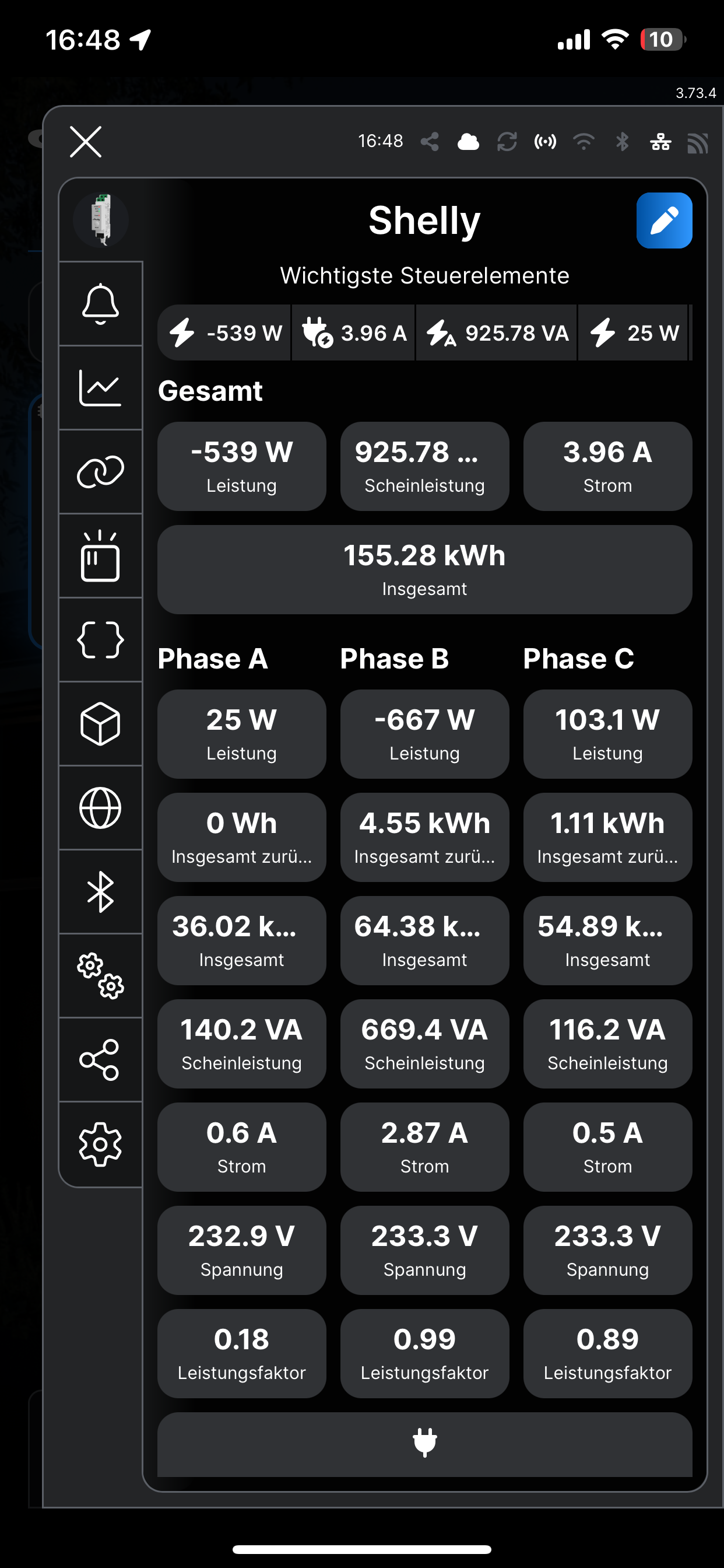

Ich nutze als Smartemeter ein Shelly 3 pro em.
Ist richtig angeschlossen.

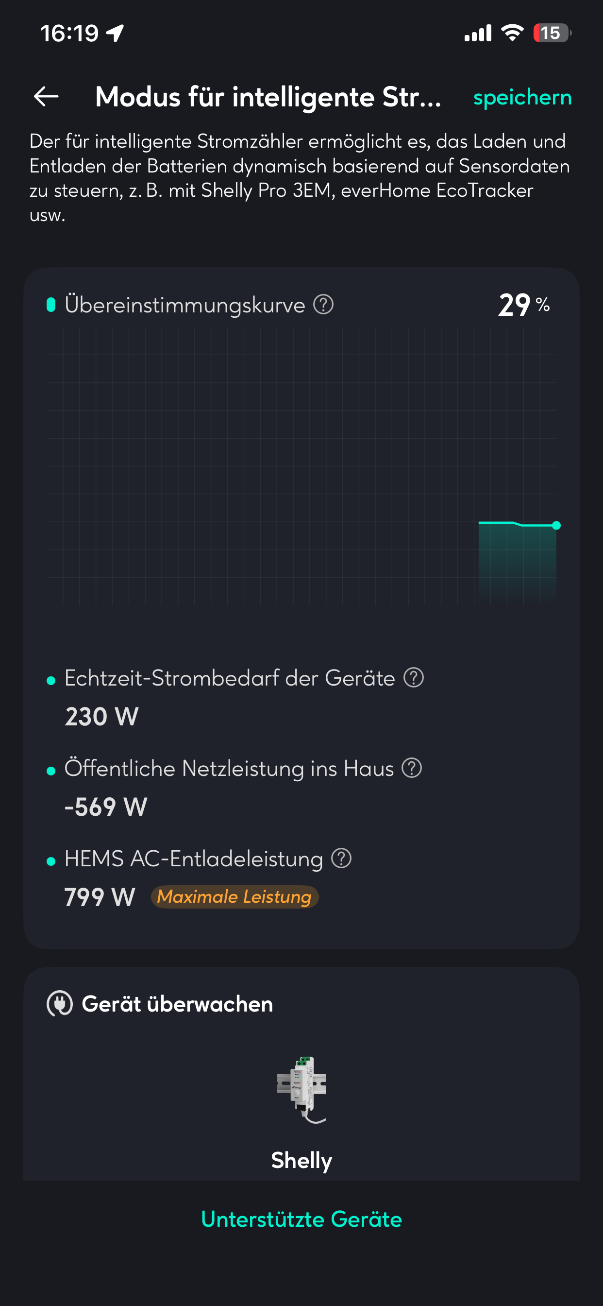

Eingestellt ist der Modus für inteligete Stromzähler.

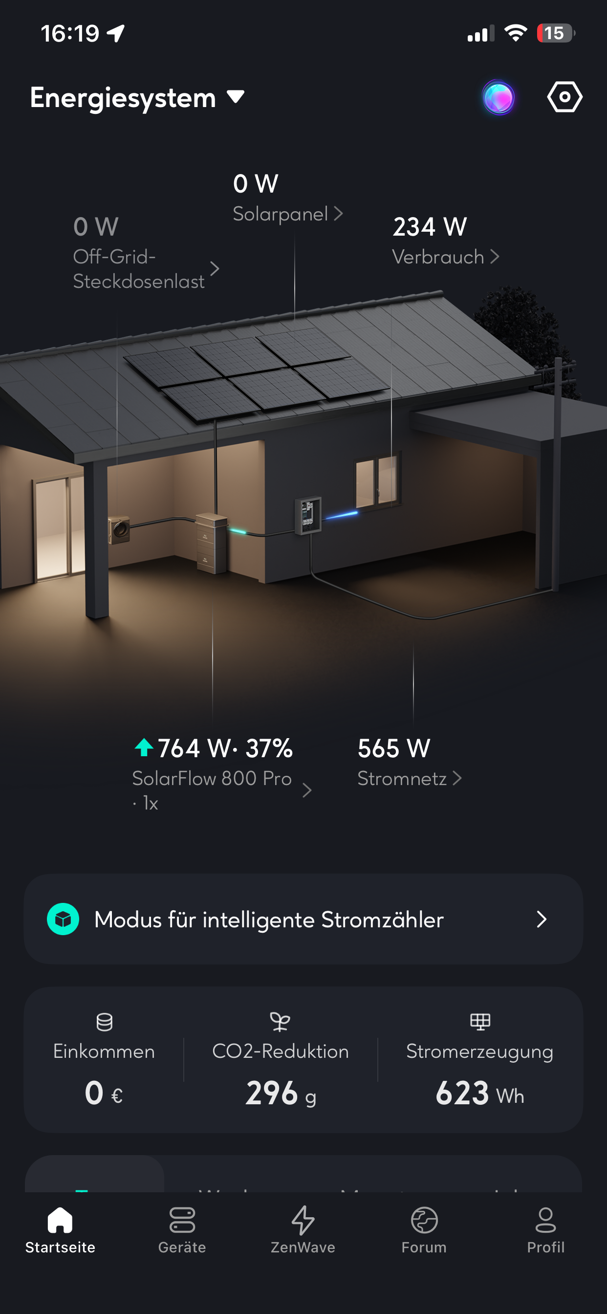

Der solarflow gibt immer 800 Watt aus, obwohl der Verbrauch niedriger ist.
Mode ist auch auf den Fotos sichtbar.

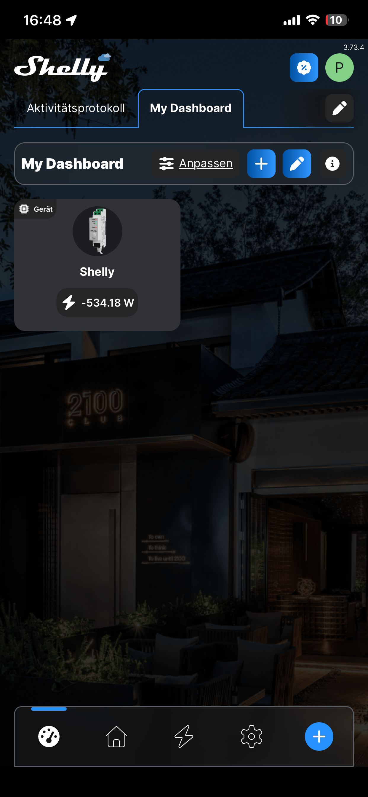

In der Shelly App wird alles richtig angezeigt.
So dass man sieht dass eingespeist wird.
