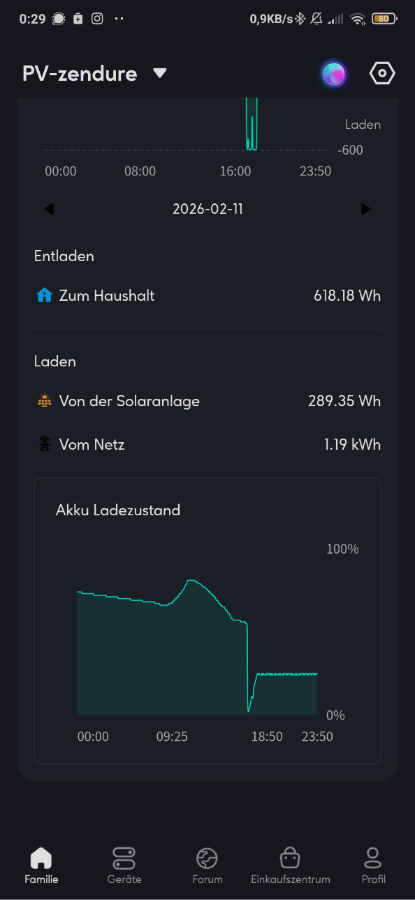

Seit Jahresanfang springt der Ladezustand des Solarflow 800 Pro gerne mal und behält diesen Wert bei und entlädt/lädt dann weiter von diesem Wert. Ist das ein Fehler ist etwas kaputt. Am Jahresende hatte ich meine Lade kurve bis maximal 95% was ich jetzt auf 100% geändert habe laut eines Rates von euch. Dennoch hat sich nichts geändert und es springt jede Woche mindestens einmal der Ladezustand ohne ersichtlichen Grund. Was dazu kommt, wenn ich die Leistung zum entladen auf 0W stelle fällt der Ladezustand rapide ab und wenn ich stattdessen den Akku mit 50W entlade fällt der Ladezustand wie man es für die Entladung erwarten würde. Habt ihr Ideen? Ist was kaputt? Muss ich den Support kontaktieren?
