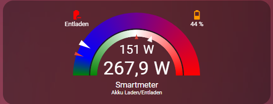

Wer im HA Umfeld unterwegs ist, sucht immer coole Visualisierungen
Wer es noch nicht kennt:
GaugeCardPro ist ziemlich flexibel
https://github.com/benjamin-dcs/gauge-card-pro/blob/main/README.md
Noch nicht ausprobiert: Der Entwickler bietet einen in ChatGPT integrierten Assistenten an:
"Official assistant for configuring the Home Assistant custom card Gauge Card Pro. Generates valid YAML, explains options clearly, and follows the project’s real schema."
Ich nutze die Card schon länger: wird ständig aktualisiert, erweitert und vor allem flexibilisiert
und
…mausert sich damit zu einem eleganten und vielfältigen Anzeigeinstrument, ohne viel Eigenprogrammierung, insbesondere weil es eine Mischung aus UI-Konfig und Template-Integration zulässt
- UI konfigurierbar
- aber flexibel mit Templateprogrammierung erweiterbar.
Während die UI Konfiguration ganz easy ist, ist die Nutzung und Einbindung von Templates vielleicht gewöhnungsbedürftig, macht aber die große Flexibilität aus....
...deshalb dieser Post
Anbei zwei Beispiele, die über die UI eben nicht so herstellbar sind:
Die Beispiele sind als Yaml-Code in meinem Repo abgelegt, guter Einstieg.
Benutzt werden nur die existierenden Sensoren von Z-HA oder des P1-Sensors
https://github.com/surfer1264/Zendure-Stuff/wiki/Gauge-Card-Pro
Viel Spaß
oder alternativ
https://github.com/surfer1264/Zendure-Stuff/wiki/Batterie‐Card
