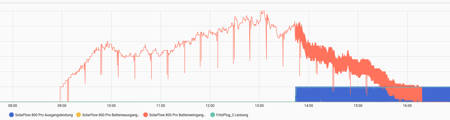

Hi, ist ja nen schönes Diskussionsklima hier. :-/ Ich hänge mich trotzdem mal ran. Mein SolarFlow 800 Pro (Fw V1.0.23) mit 2 AB2000X hat gestern beschlossen, die Batterien zu killen. Siehe das HA-Diagramm. Batterien werden von PV geladen, kurz vor 14 Uhr fängt der Wechselrichter an, taktend bis zu 10 W ins Hausnetz einzuspeisen. Der Strom ist tatsächlich geflossen, siehe die Leistungskurve des FritzDECT 210 an der Steckdose des SolarFlow. Batteriestatus stand auch auf "entladen", der WR wusste also, was er tut.
Knappe 24h Stunden später war der SOC bei 16% und damit deutlich unterhalb der eingestellten Entlade-Grenze von 50% und die "verfügbare Energie" deutlich im Negativen.
Habe den SolarFlow abgesteckt, ihn aus- und wieder eingeschaltet, wieder angesteckt -> fängt direkt an zu laden vom Netz, um wieder auf die untere Entladegrenze zu kommen.
Aua. It's probably a bug and not a feature?!
