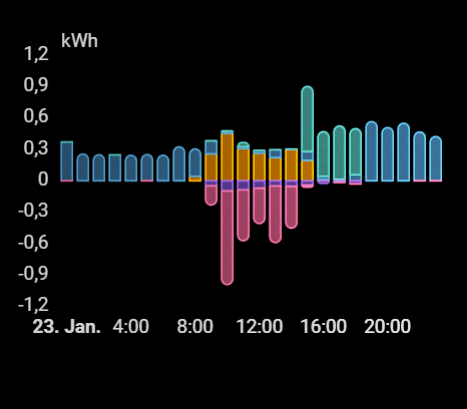

Henry Es hat ein ganzes Jahr lang funktioniert. Bis vor ein paar Tagen.
Ich weiß, dass der Shelly plausible Werte liefert, die in Bezug auf die PV auch mit den Werten des Wechselrichters übereinstimmen. Der Akku muss ja nur beim Laden den Überschuss auffangen. Er lädt aber aus dem Netz. Ich sehe das an den Verbrauchswerten, die der Shelly ausgibt.
Sobald Netzbezug da ist, dürfte der Speicher gar nicht laden. Macht er aber.
Wechselrichter zeigt 800W PV-Leistung. Shelly zeigt 400W Einspeisung. SF2400 fängt an, mit 2kW zu laden. Shelly zeigt entsprechend 1,6kW Netzbezug an. Dann speist der Speicher unter Umständen auch wieder ein, aber viel zu viel. Es ist wie ein krasses Überschwingen beim Regeln, das bis vor ein paar Tsgen nicht aufgetreten ist.
Du siehst es auf dem Bild. Der komplette PV Ertrag geht in den Speicher (das wäre orange), während Netzbezug stattfindet.
Hier siehst du, wie ein normaler Tag aussieht. Kaum Netzbezug, wenn PV da ist. Überschuss geht in den Speicher.
