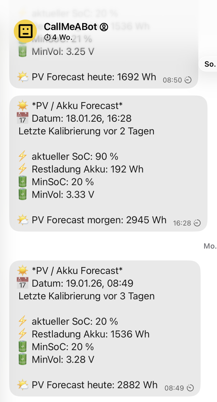

Mit einem MessageBot kann man sich entweder adhoc oder regelmässig informieren lassen wie es dem BKW geht.

Ich lasse mich aus dem Home Assistent Environment informieren.
Mit Hilfe des HACS Pakets Whatsigram kann man die CallmeBot API einbinden.

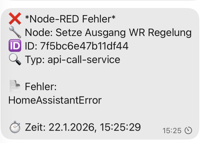

Beispiel….jeden Morgen mit Sonnenaufgang und bei Sonnenuntergang 🌆 informiert das System über seinen Zustand.
Der Vollautomat läuft, das System steuert sich selbst….und meldet sich regelmässig selbst, auch bei kritischen Situationen
