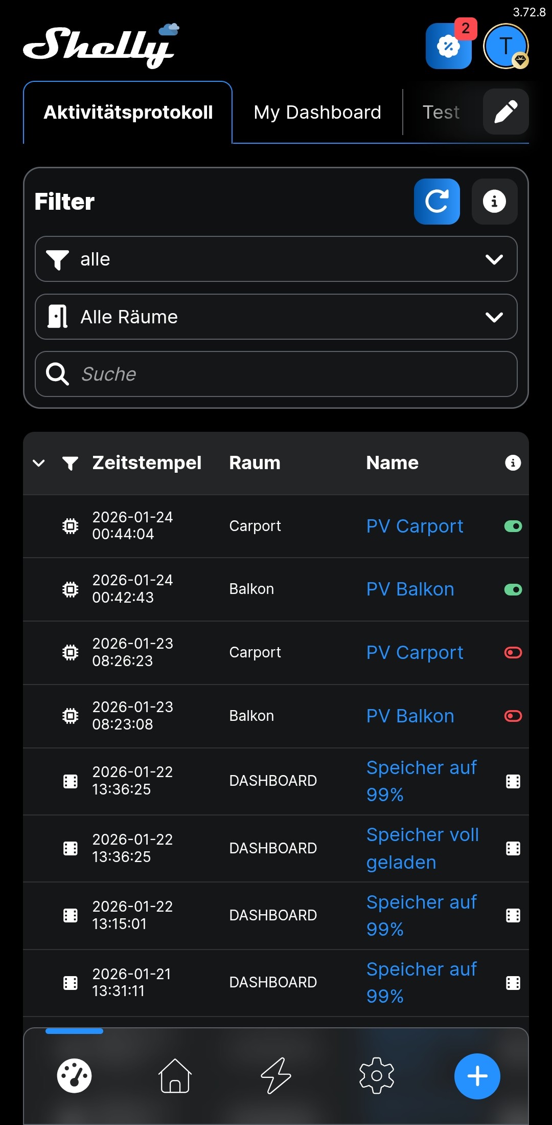

Aber die LED im Shelly Plug leutete nicht.
Plug eingeschaltet, Hyper startete Einspeisung.
Dann festgestellt, dass der Shelly Plug von meinem Carport-BKW ebenfalls aus war.
Mein dritter Shelly Plug war an.
Die Taster an den Plugs sind deaktiviert,
Firmware Update wurde nicht durchgeführt,
Der Stecker am Carport wurde auf keinen Fall abgezogen, es war auch keiner zum Abschaltzeitpunkt vor Ort.
Nach Stromausfall wieder einschalten, ist eingestellt. Es gab auch keinen, ansonsten hätte meine USV oder Phasenausfallüberwachung das registriert.
Es gibt auch keine Automatisierung oder Script, das den Carport-Plug abschalten könnte.
