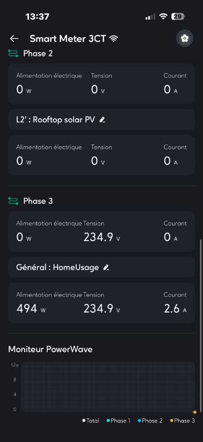

Les pinces et connecteurs 120A servent à mesurer la conso de la maison au plus près du disjoncteur général.
Les pinces et connecteurs 50A servent à mesurer le solaire par exemple , comme tu as fait avec le L2', mais on ne aucune valeur sur ton screen.
Tu peux mettre le 3ct en mode simplexe (si tu as encore cette possibilité) pour ne garder que les IL3 et IL3'
