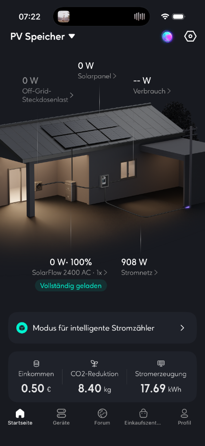

Moin, ich habe seit einer Woche eine SF 2400 und ein Shelly EM3. Die Automatik, Ki oder auch der Modus intelligenter Zähler funktionieren nicht. Der Akku wird weder geladen noch entladen. Im KI Modus gibt es eine tolle Entladekurve vom SOC aber das Teil geht nicht aus Standby. seit gestern wird auch der Hausverbrauch nicht mehr angezeigt und es findet eine graphische Einspeisung(die aber nicht physisch da ist) statt.
Gestern Automatik aus, manuell getestet, geht alles. Laden und Entladen. Automatik ein und zack läd die Kiste aus dem Netz die Akkus auf 100%. Danach wieder Standby. Ich verzweifle langsam an dem Ding. Kann sich das HEMS aufhängen? Oder was könnte ich falsch machen? Viel einstellen kann ich im Automodus ja nix.
