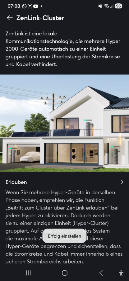

Ich habe bereits einen Hyper2000 mit Shelly im Ki CT Modus mit drei Phasenüberwachung am Laufen. Der lädt über AC, weil draußen 4 Hoymiles Strom produzieren und an unterschiedlichen Phasen einspeisen. Der erster Hyper2000 hängt an Phase 3. Im lokalen Wifi Modus ohne HEMs funktioniert das sehr gut.
Jetzt habe ich einen zweiten Hyper2000 gekauft. Der ist auf Phase 2. An beiden ist das vorgeschlagene Cluster erlaubt. Der zweite bekommt dann aber keine Überschüsswerte vom ersten Hyper?
Das HEMS habe ich abgeschaltet. Weil der lokale Modus über Wifi auf drei Phasen am Shelly schneller reagiert hat.
Der zweite Hyper2000 hängt sich wie beschrieben nicht an die Konfiguration ran. Bzw. reagiert nicht auf den Überschuss (Summe der drei Phasen) eingestellt am ersten.
Hab ich noch etwas übersehen?
