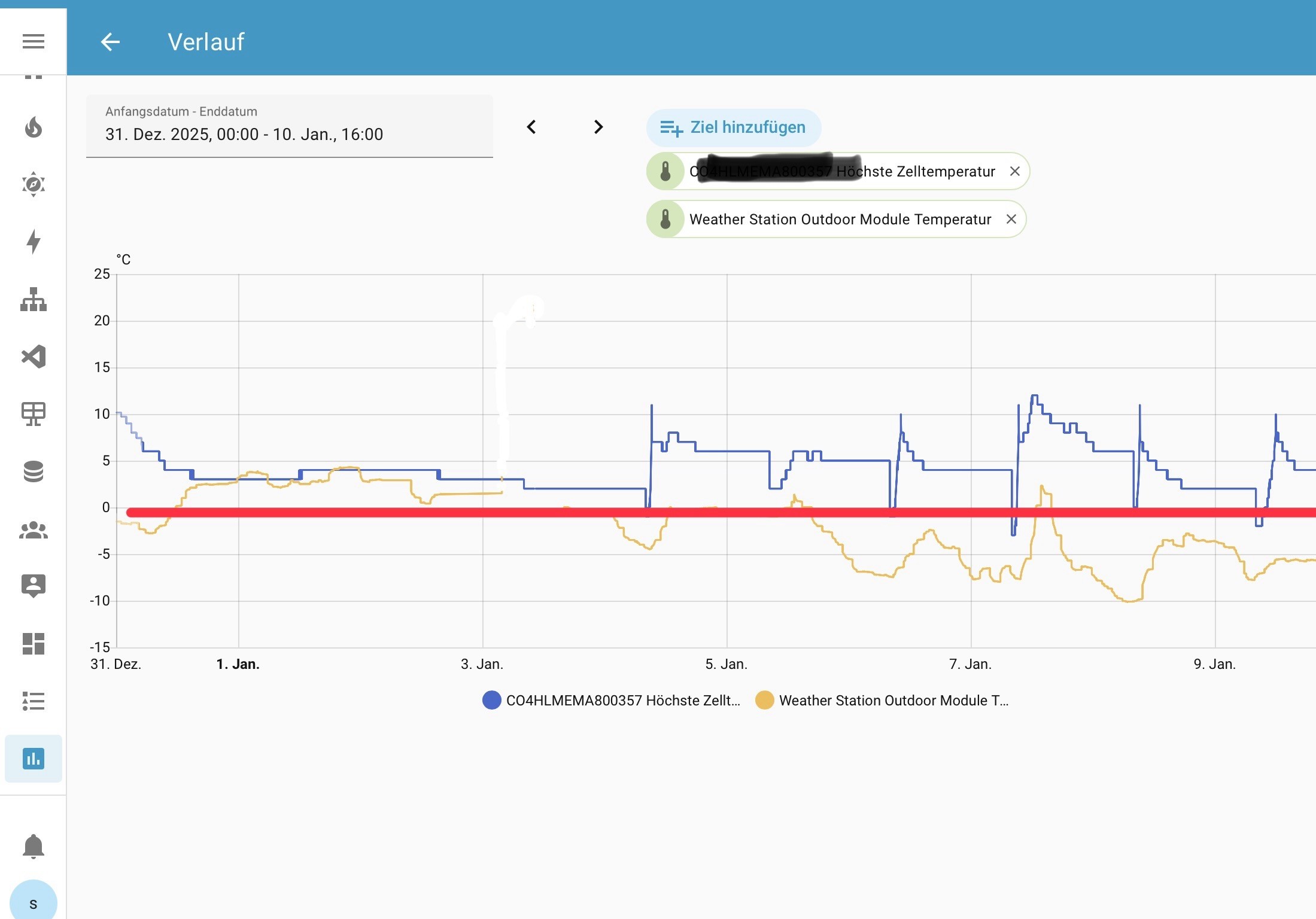

Jenseits der Diskussion von Effizienz, Ertrag, Kältetauglichkeit…..
Im Winter betreibe ich weiter einen AB2000 verpackt in einer Thermobox ohne extra Heizung weiter auf dem Balkon. Es ist der zweite Winter…..,🥶 und die Verhältnisse sind im Winter wie lange nicht mehr hier in Berlin.
Ich will dann immer wissen, können die Dinger das wirklich ab ?
Und ja sie können

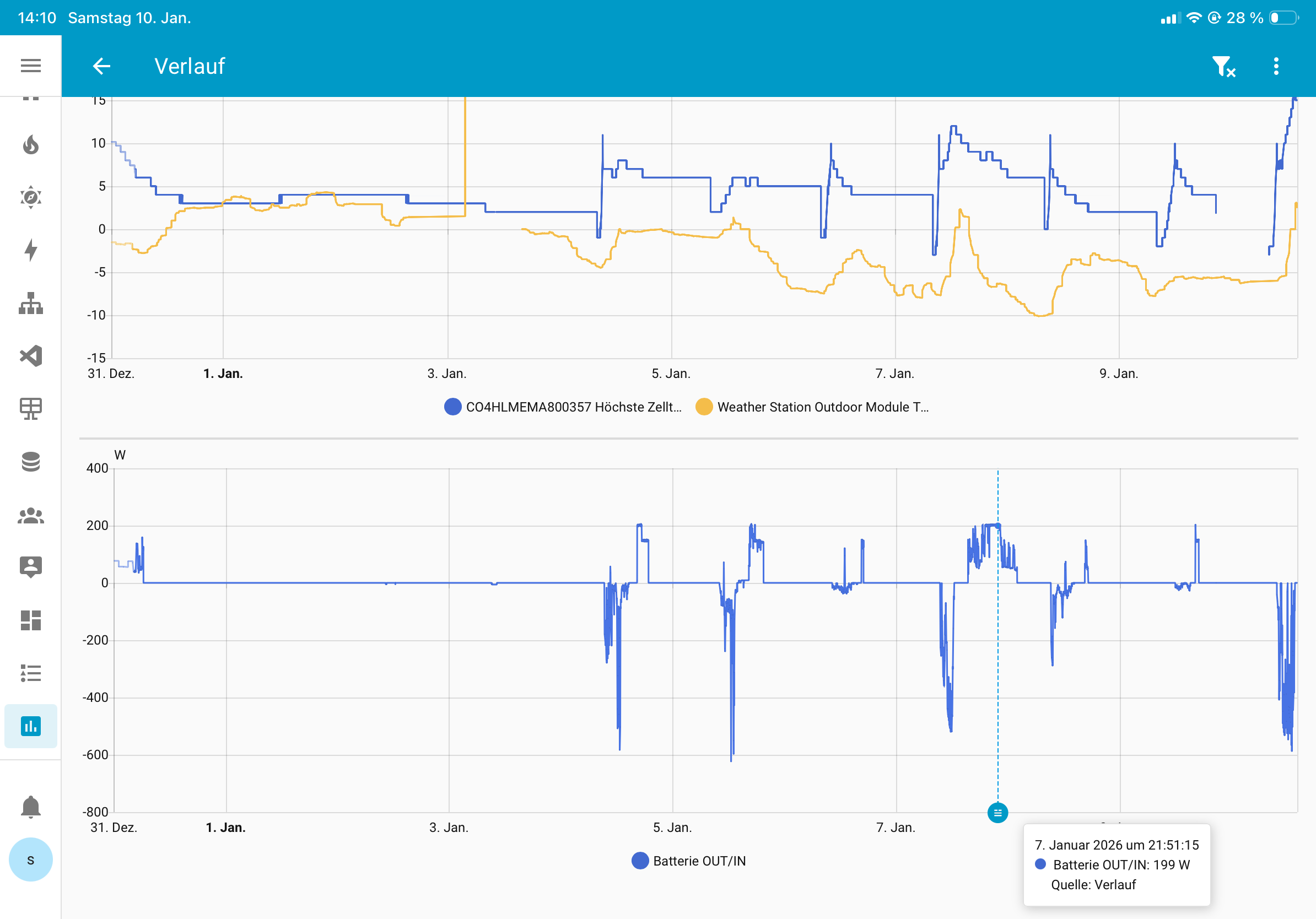

Temperaturkurve, Akku und Outdoor , Akkuheizung funzt, wie erwartet. Auch im Dauerfrost bleibt der Akku in der Box überwiegend über 0 Grad.
Lade und Entladeleistung

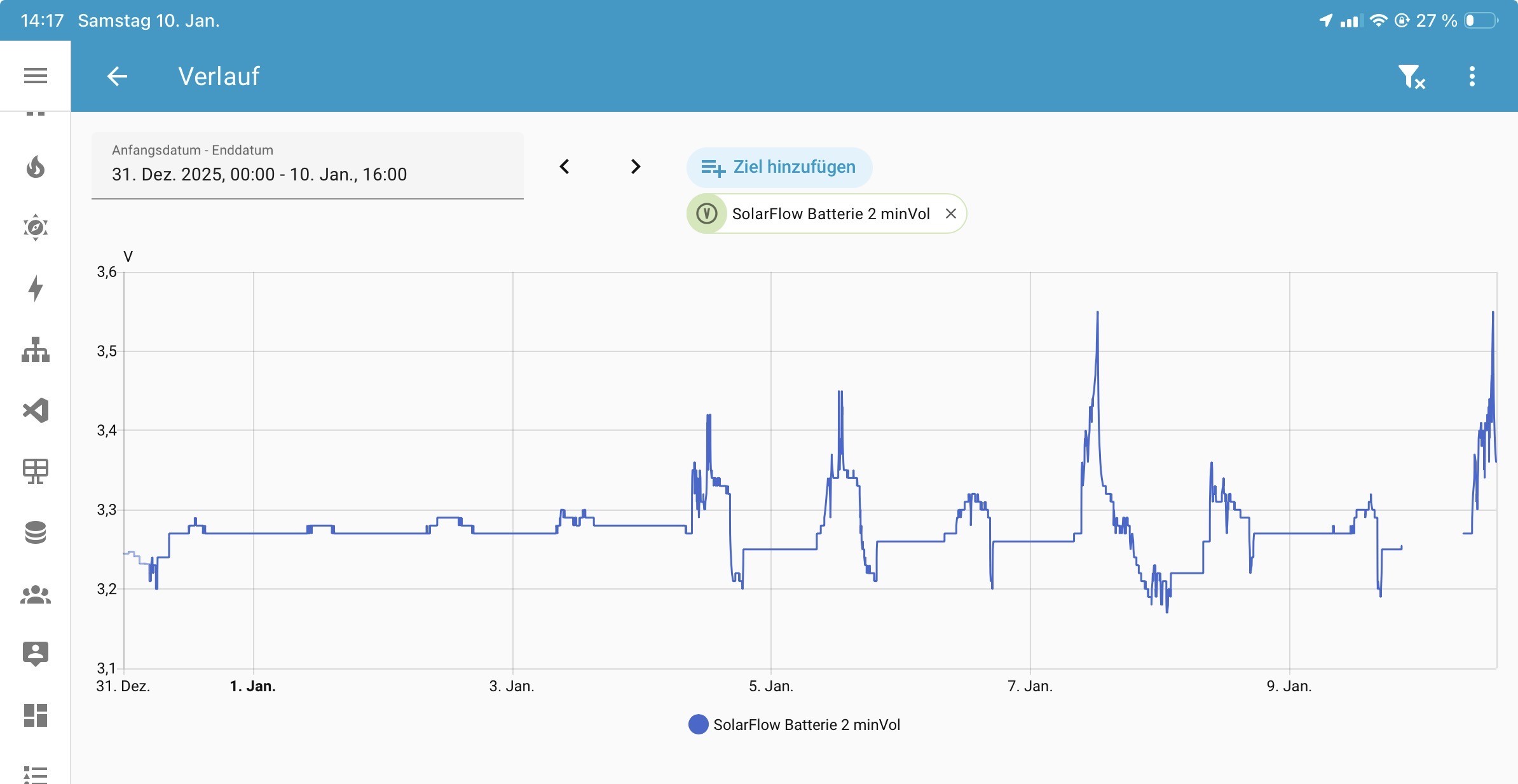

Zellspannungen ,
Bei Soclevel 40% bis runter auf 20% per Automat wenn PV Forecast gut. Inclusive heute 2 mal Anschlag bei 100% im Januar, ohne manuellen Eingriff.
