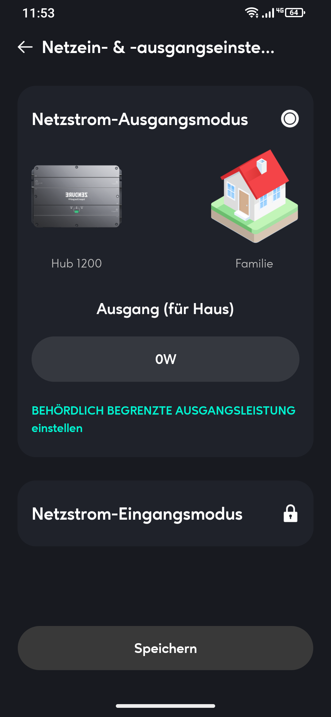

Born wo kann ich denn einstellen dass kein Verbrauch ans Haus gegeben wird. Aktuell läuft alles im Bypass-Mode! Sorry kenne mich mit dem System nicht wirklich gut aus. Danke vorab für eine weitere Info

Die von Dir erwähnte Einstellung "Abgabe ins Haus" ändern geschieht, wie hier bereit erwähnt über das Zahnrad oben rechts!
Tippe drauf und Du gelangst zur "Netzein-&ausgangseinstllungen"! Zu finden zwischen Bypass-Modus und Akkueinstellung!
Tippe darauf und ein ovales Feld unter "Ausgang (für Haus) erscheint! Tippe darauf und es erscheint eine Skala auf der Du die von Dir vorgesehenen Watteinstellungen vornehmen kannst! Entweder Einzeln durch wischen von links nach rechts oder durch tippen auf + oder - dann in 100er Größen!
Bei 0 Watt befielst Du Deinem Hub KEINE Energie ins Haus zu schicken, hier mal der Screenshot dazu:

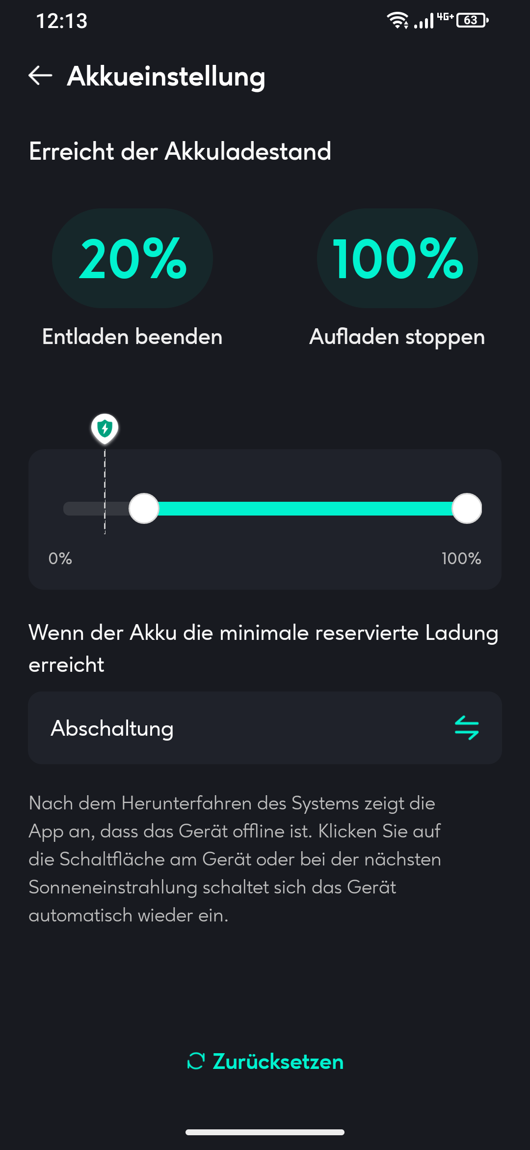

Um die Lade und Entladegrenze festzulegen gehst Du auf "Akkueinstellung"! Dort gibt es den Schieberegler den Du auf die gewünschte Einstellung festlegen kannst! In meinem Fall 20% Min, 100% Max!
Darunter.. GANZ WICHTIG das Feld ABSCHALTEN ODER BEENDEN! Hier muss ABSCHALTEN gewählt werden, da erst dann der HUB auch tatsächlich einschläft, wogegen er bei BEENDEN weiterläuft und Strom aus den Akkus saugt!
