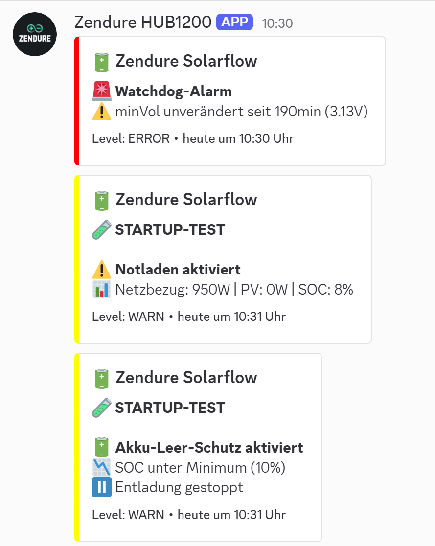

Dan gibt es noch eine neue Funktion die per Discord Webhook Pushbenachrichtigungen an euren Channel senden kann. So ein eigener Discord Server ist kostenlos und die Channels könnt Ihr euch einrichten wie Ihr mögt. Nutze das in der Form sehr gerne ...

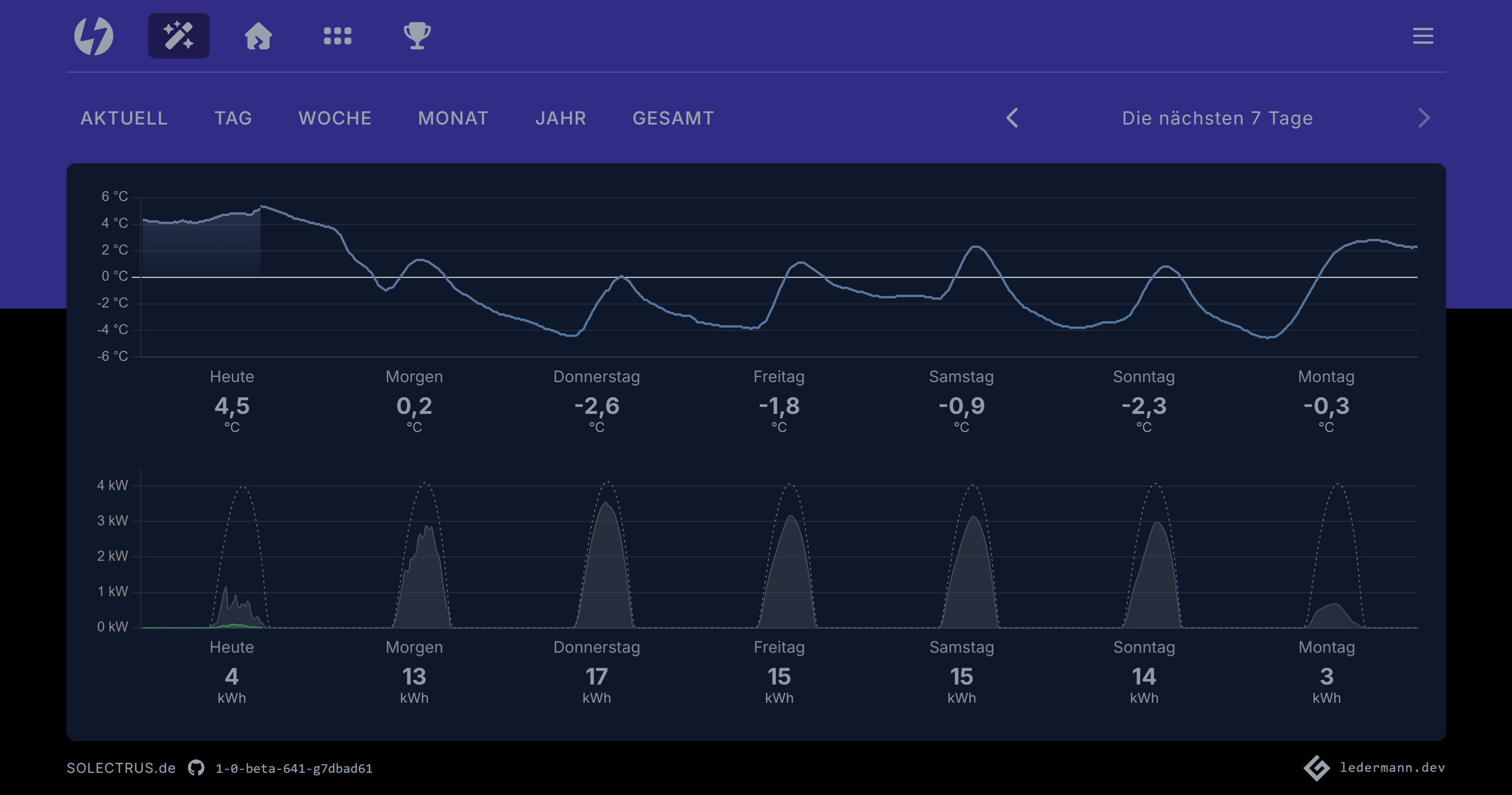

Nun noch eine kleine Empfehlung meinerseits. Nutze seit einer Weile für den Forecast die Lösung von PV-Node . Die Jungs machen einen tollen Forecast und bringen noch zusätzliche Daten mit. Nutze es in einem Paid Abo. Kontaktiert die Leute dazu einfach und lasst euch was anbieten. Konnte hier über das Solectrus Projekt einen Early-Access Zugang für einen wirklich kleinen Betrag bekommen. Sieht wirklich nice aus und ich habe heute + 6 Tage im Forecast und immer aktuell. Schaut dann so aus in Solectrus:
Die Discord Nachrichten kommen dann in etwa so an:
Das Script sendet beim Start einmal initial verschiedene Varianten um sicherzustellen das die Nachrichten auch laufen.
