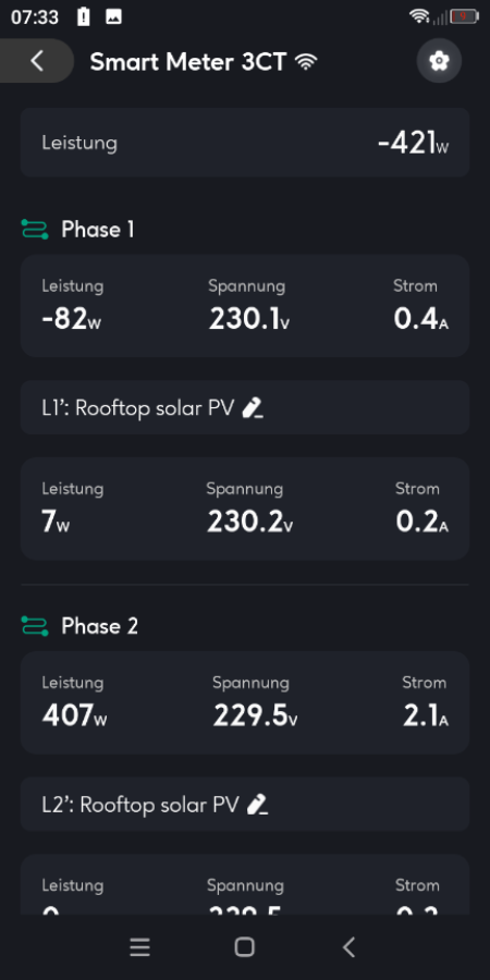

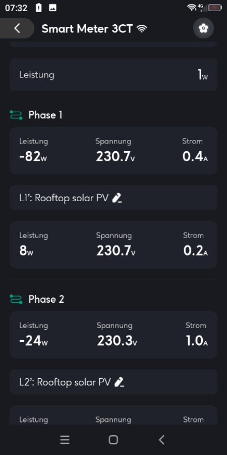

Heute Morgen habe ich festgestellt, dass bei meinem Solarflow 2400 AC bei schnell geforderter Leistung mein System falsch arbeitet.

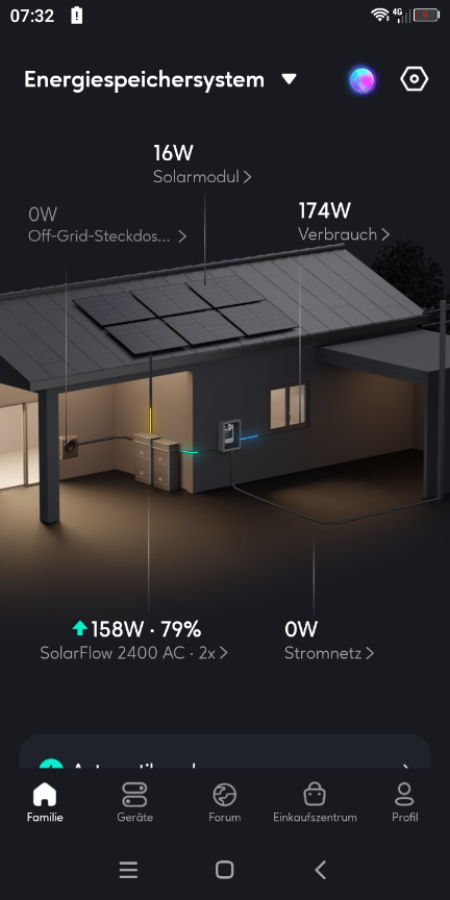

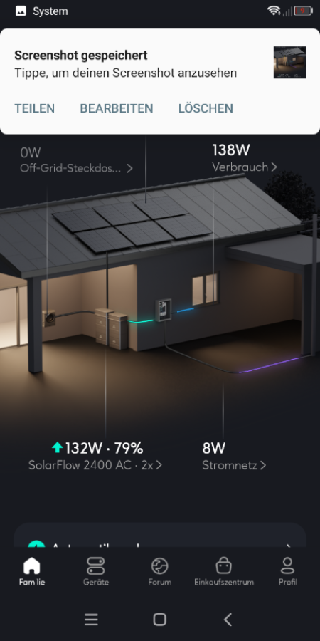

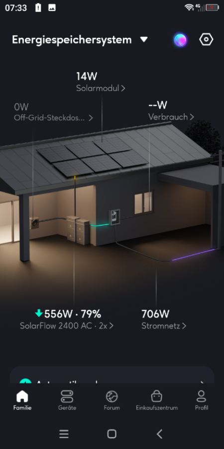

Grund? In der App sehe ich anfangs einen konstanten Verbrauch von z.B. 170Watt. Wenn ich nun die Waschmaschine einschalte liefer mein Smartmeter 3Ct eine negative Leistung von -ca.600 und fängt an den Speicher zusätzlich zu laden.
Ich mache ein Beispiel:
Am Anfang lieft Anlage 160 Watt
Jetzt Waschmachine ein
Waschmachine braucht ca. 600Watt.
(App denkt es kommt Strom?)
Jetzt habe ich auf dem Stromzähler im Haus 160Watt+ 2x600Watt ergibt 1360Watt A+Verbrauch am Stromzähler.
Ich habe auch eine Bildfolge angehängt.
Bild 1+2: Waschmaschine aus - alles läuft wie es soll
Bild 3 und 4: Trommel dreht sich - SM3CT denkt genug Strom vorhanden- Wert genau A- und gibt Strom doppelt ab"
Bild 5:Trommel steht - alles läuft wie Bild 1
Danach dreht sich wieder die Trommel und Bild3 und 4 treffen wieder zu.
Das wiederholt sich die ganze Zeit.
