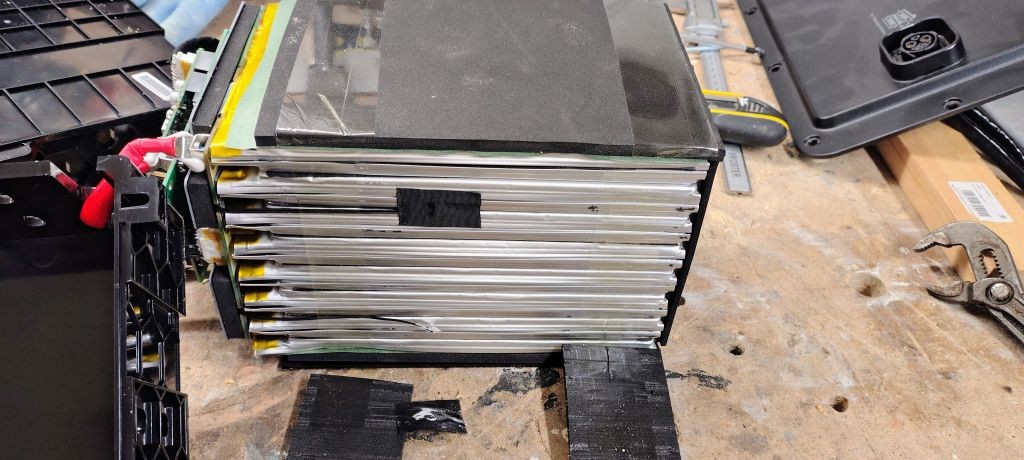

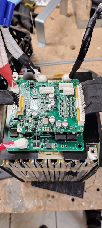

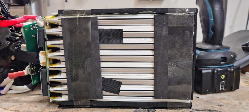

Sie Spannung über alle Zellen lag bei schlappen 14,6 Volt, also erschreckend wenig.

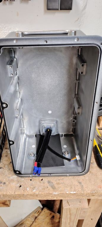

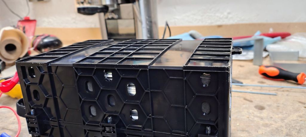

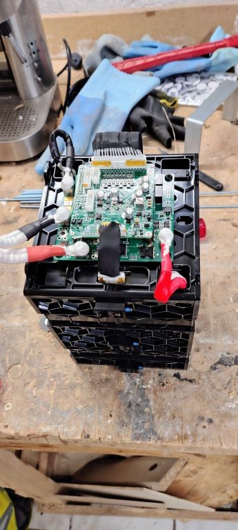

Ein paar Schrauben weiter hatte ich dann den Kunststoffkasten mit den eigentlichen Akkuzellen aus der Aluminiumschachtel gehoben. Er lag etwas wackelig auf der Werkbank, was nicht nur an den diversen "Nupsis" an Gehäuse selbst lag, sondern auch daran, dass eine Wasserwaage hier einen Fehler angezeigt hätte. Das Gehäuse war ziemlich ausgebeult.
Da habe sich also ein paar Zellen verabschiedet. Die Spannungen der Zellen liegen alle so im Bereich von 1 Volt, was ja auch zu den oben genannten 14,6 Volt passt.
Das Ding ist also völlig hinüber.
Nun zum wichtigen Teil, hier sind Bilder den Innenlebens, für alle die interessiert sind.
