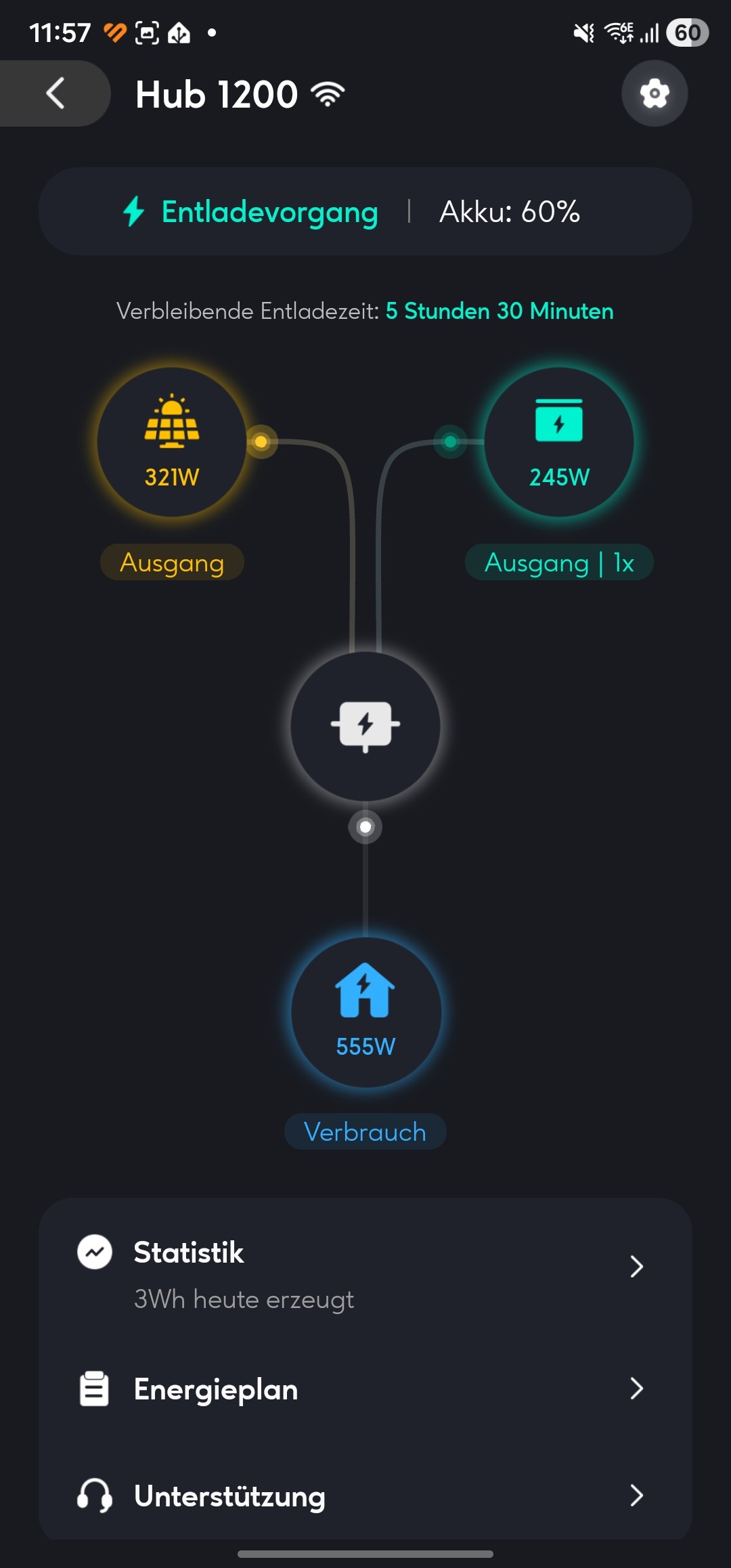

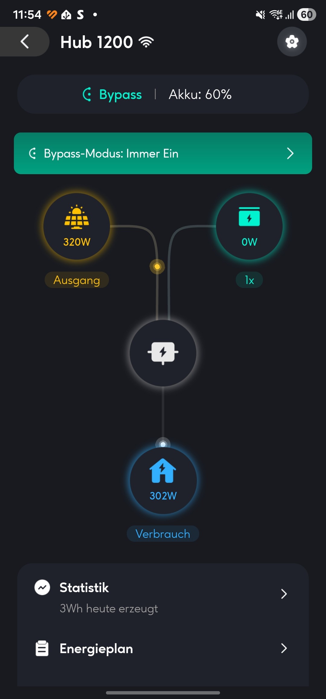

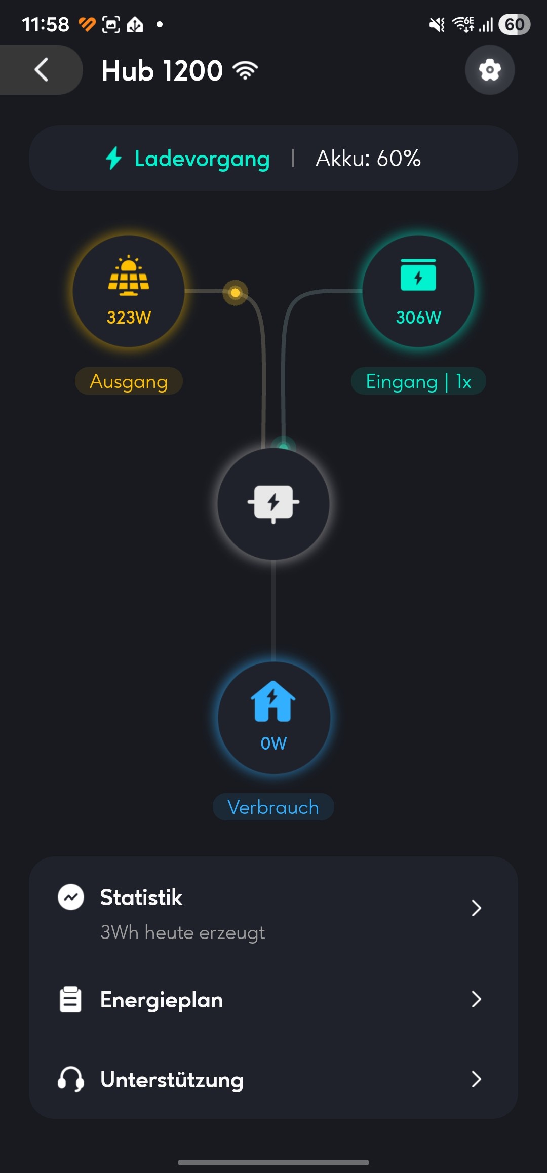

Ich habe den AB2000 geladen mit und ohne Ausgangsleistung und ich habe den Bypass auf "dauer aus" gestellt um die volle Leistung des HLG auf den WR zu leiten (wie von Timmey gewünscht).
Anbei noch Screenshots der App mit dem HLG-320H-48 an PV1 (kann man aber nur in der WEB Version sehen)
