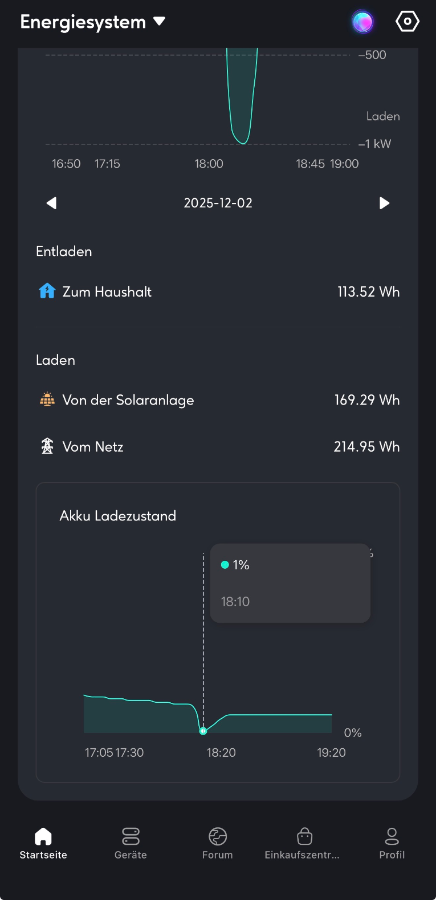

ZenUser18XK1jkK Hallo. Wenn der Akku nicht regelmäßig auf 100% geladen wird, sind die unteren Prozentwerte nur errechnet. Diese können in Wirklichkeit stark abweichen. 10% können in Wirklichkeit sehr viel weniger sein, weshalb die Anzeige plötzlich auf 1% abrutscht. Nur bei 100% findet ein Zellabgleich statt und das Gerät weiß, dass der Akku wirklich voll ist.
Dein Gerät lädt aber zum Selbstschutz den Akku aus dem Netz. Wenn die 100% zu lange her sind, kalibriert das System auch selbstständig auf 100%. Zu diesem Zeitpunkt wird die Abgabe ins Netz auch gestoppt.
Stelle im Winter eventuell deine untere Entladegrenze höher (20-30%), dann sollte das abrutschen auf 1% seltener passieren.
