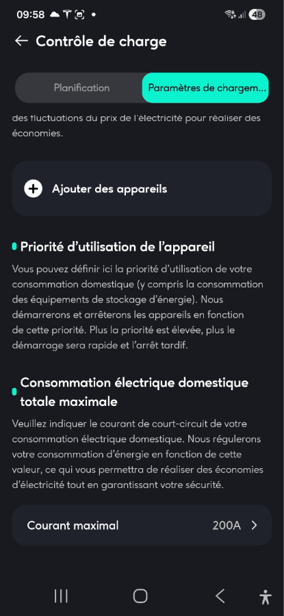

ZenUser28ksX2e7 Bonjour, A quoi correspond la valeur 200A pour la sécurité du système ? Merci pour votre réponse.
Donuts Je me pose là même question. Est du coup j'ai réglé sur 20A qui correspond environ à la consommation max que mon compteur peut envoyer que j'ai vu avec le Shelly.
iCrea35 Ceci correspond au max de ton abonnement Il faut mettre la correspondance de ton abonnement en monophasé. Si je me trompe pas. 3 kVA → 13 A 6 kVA → 26 A 9 kVA → 39 A 12 kVA → 52 A
