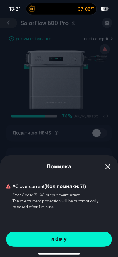

ZenUser22u2PJt9 Вимикається кожні 8 хвилин Навантаження маленьке до 100w Працює лише холодильник і світло І пише завжди одну помилку (71) Допоможіть може хтось знає шо робити
TT Möglicherweise ist der Anlaufstrom vom Kühlschrank zu hoch, dann schaltet er ab. Versuche es mal ohne Kühlschrank, oder achte drauf ob das Problem immer auftritt wenn der Kühlschrank anläuft.
