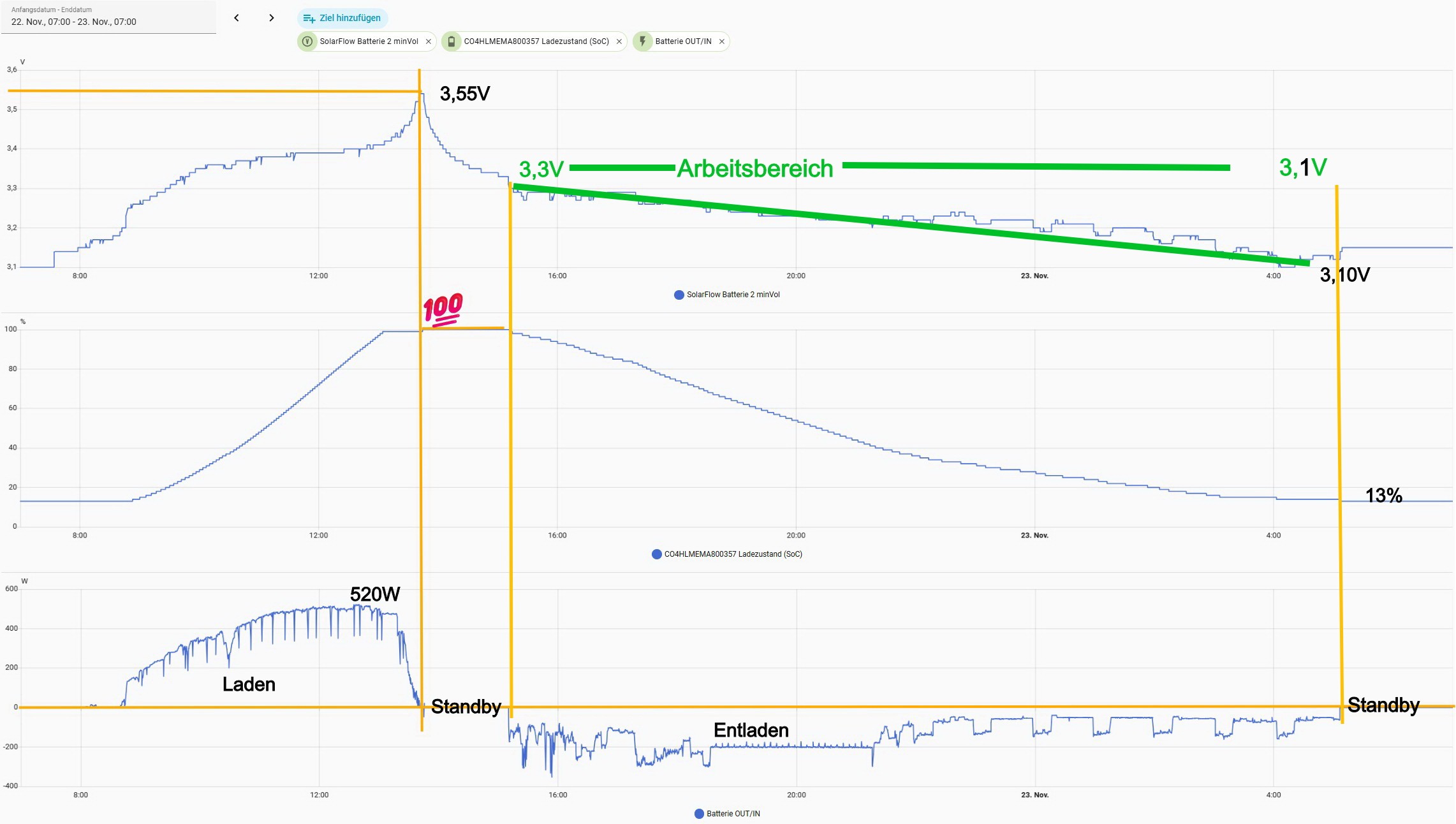

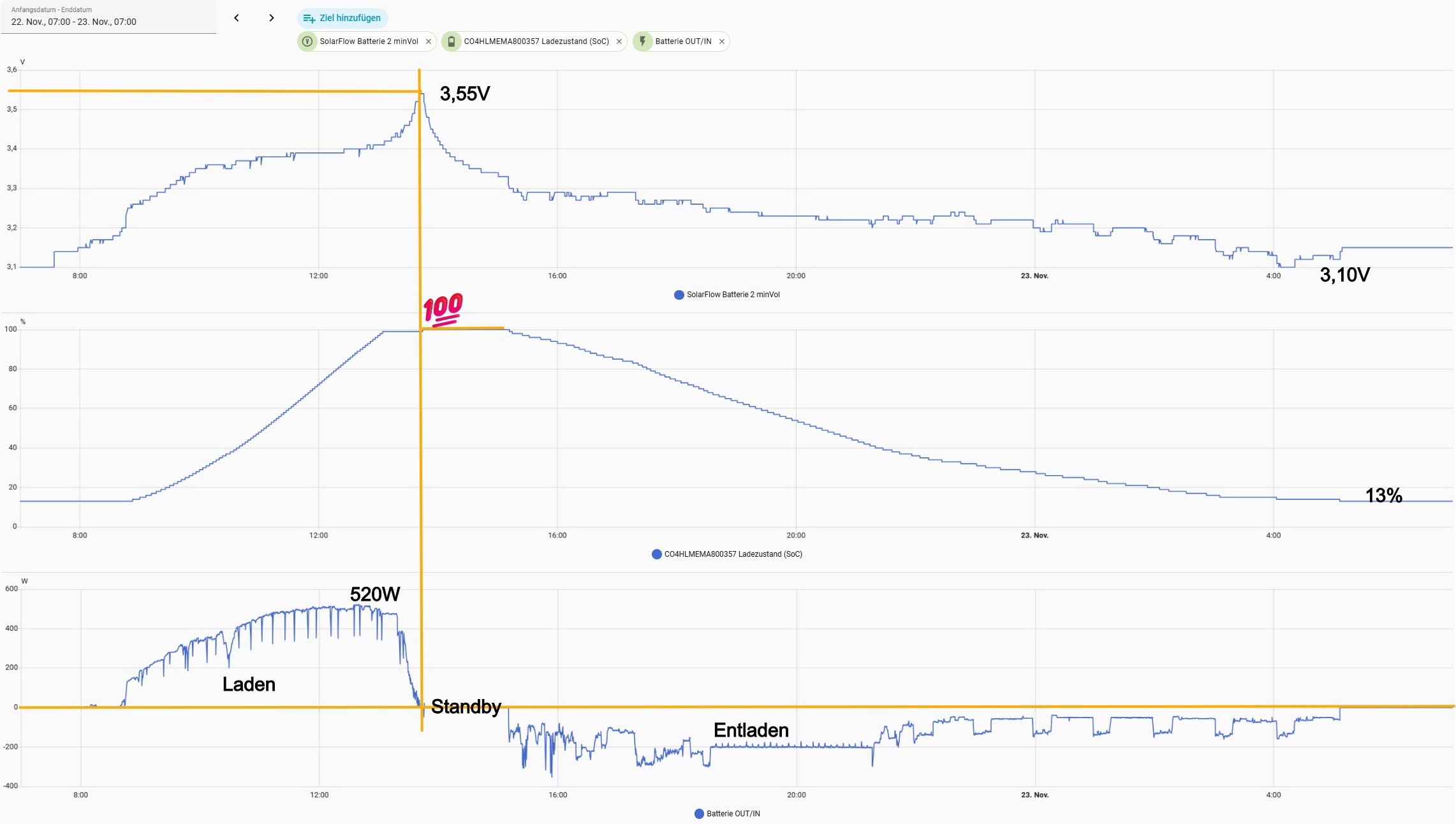

ok jetzt bin ich aber beruhigt, der AB3000X ist ein ganz normaler LifePO4
der genauso seine fast 3,6V anfährt (zur Kalibrierung)
und der genauso die 3,1V anfährt beim Entladen gen 10%
Und auch hier sieht man schön den Betriebsbereich von 3,32V bis runter auf die 3,10V
Also NULL Widerspruch zur obigen Tabelle des Leistungsbereiches der Akkus.
Dein AB3000X folgt den identischen Regeln

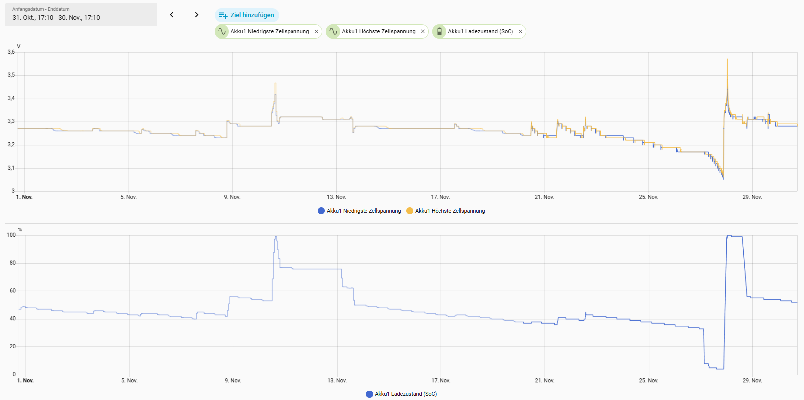

und überwiegend sehe ich hier keine 3,3V
und wenn Du bei überwiegend 40% das Entladen beendest ....dann siehst DU natürlich auch nie niedrige Zellspannungen
An guten Tagen gehe ich auch im November runter auf 13% (Sollte sagen: Die Automatisierung entscheidet das anhand des PV Forcasts, ich mache da händisch NIX.....my personal HEMS)
