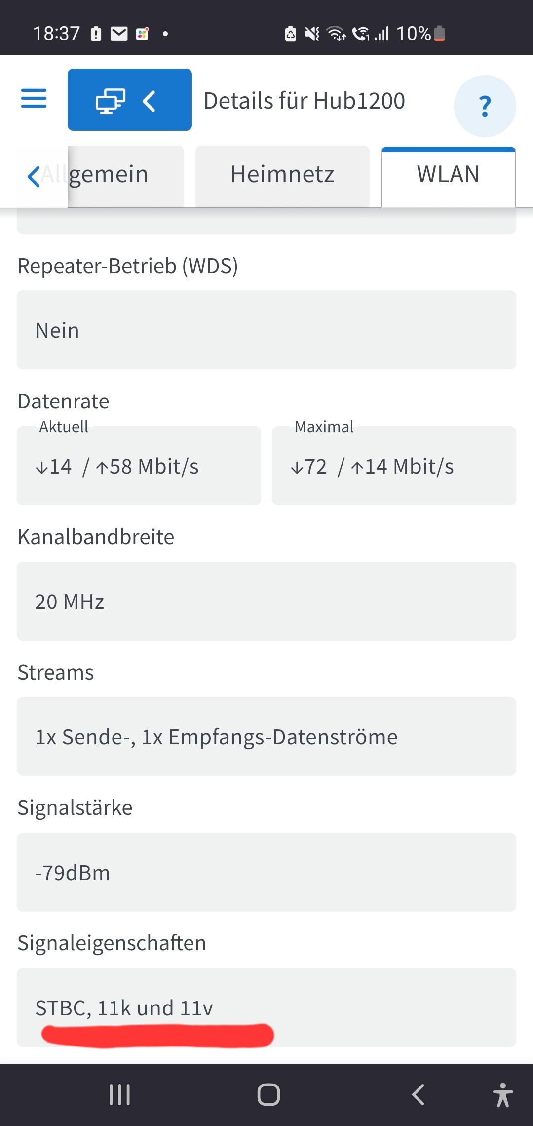

Wolli Zu Hause habe ich eine Fritzbox mit Repeater im Mash verbunden. Leider verbindet die Dtu sich immer wieder mit der Fritzbox und nicht mit dem Repeater
Hier werden viele Lösungen diskutiert.
Welches Problem hast Du denn wirklich?
Ich meine, wenn die DTU trotzdem stabil angebunden ist und es keine Ausfälle gibt ???
Dann ist das doch alles egal
-80dbm ist schon nicht schick, aber wenns geht dann gehts

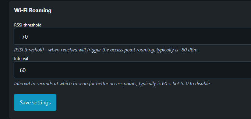

Bei den Shelly Devices gibt es diese Roaming Funktion. Das Device sucht automatisch nach einer besseren Verbindung (siehe Bild)
Vielleicht gibt es dieses auch bei der OpenDTU? (Frage an die Wissenden)
