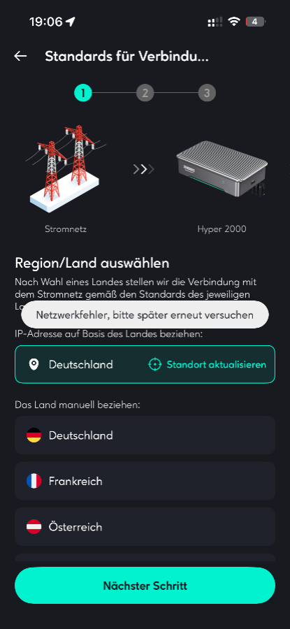

Und das bedeutet auch ganz schlicht….dass die Zendure APP blind ist,
Die App hat ja noch NIE direkt mit Eurem Hub kommuniziert, sondern nutzt bzw. Ist eine Cloud-Dienst. Wenn der Hub nun aber von der Cloud abgekoppelt ist…was soll die APP da sehen: NICHTS
Tommi Tatsächlich sind die hyper wieder erreichbar über die App, wenn ich sie zurück auf Cloud stelle. Ich nutze die 1.4 pre10.
H1tm4n Sobald ich in ZHA die Steuerung von lokal auf Cloud umschalte ist er in der App wieder erreichbar.
Und genau so soll das auch sein. LOKAL heißt APP TOT!
