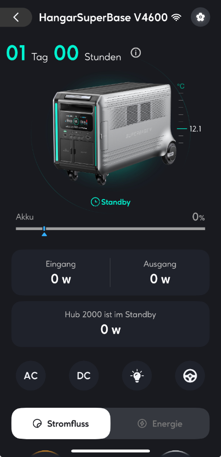

IGTank Jede Woche kommt es dazu, dass der Akku auf 0% entläd. Einstellung schon auf 15 % Minimalwert eingestellt. Was ist die Ursache dafür, dass er plötzlich in einer halben Stunde entlädt?
21232f297a57a5a743894a0e4a801fc3 Fehlende Kalibrierung auf 100% SoC vielleicht. Ist doch bei allen Systemen ähnlich. Der SoC läuft schnell aus dem Ruder.
21232f297a57a5a743894a0e4a801fc3 Der Miniwert ist auch nur eine logische Grenze. Die Geräte verbrauchen weiter Strom und entladen den Akku.
IGTank Danke erst mal, der Netzstecker ist hinten am AC Port eingesteckt. Kann hier auch per App eine Ladung gesteuert werden?
ZenUser31PUhwMk Wird vermutlich die Ungenauigkeit sein. Mein Hyper stoppte bei 21% die Entladung und sprang innerhalb weniger Minuten auf 0%. Das, am 4. Tag nach 100% Ladung. Rate jedem die untere Entladegrenze im Winter auf 30% zu stellen. Bei mir ist sie auch wegen Notstrom auf 40%...
