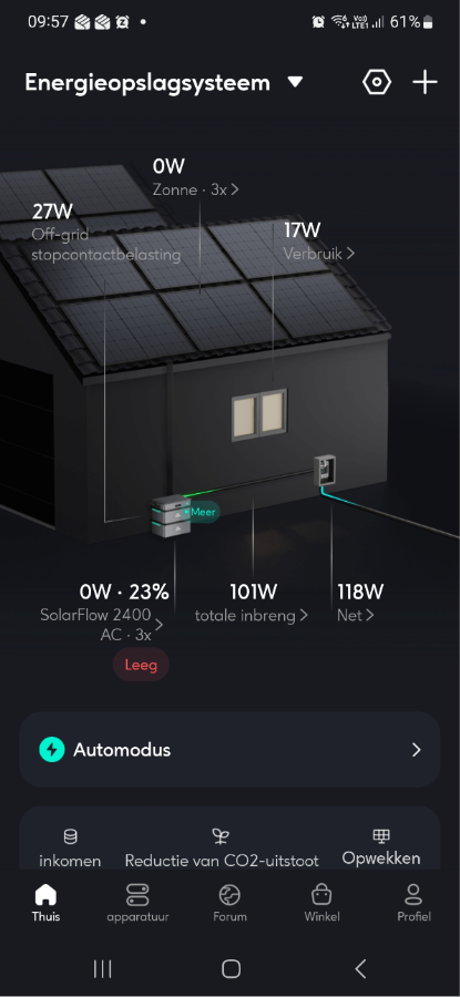

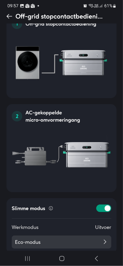

ZenUser138AxMes Mijn off grid stopcontact blijft een verbruik registreren. Is nochtans ingesteld in smart modus dan eco modus. Volgens gebruiksaanwijzing zou het stoppen zich na 2 uur moeten uitschakelen en 0W verbruik mogen hebben. Is dit normaal? Of toch een foute instelling vanwege mij?
Henry Ein Verbrauch der aktivierten Off Grit Steckdose von ca 30W im Standby ist normal, das ist bei mir auch so, deswegen habe ich die auch deaktiviert.
