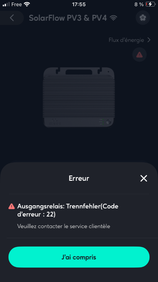

Bonjour, je viens de faire un test, j’ai branché une batterie sur la Solar Flo 800 et ensuite sur le secteur il fonctionne parfaitement. Je l’ai donc remplacé sur l’installation. Puis l’autre sol Flow que j’ai déposé, je l’ai mis également sur juste sur secteur sans batterie. Et là le même problème. Comme si il était en défaut car il n’y avait pas de batterie connecté. Alors que sur l’installation, je veux trois Solar Flow, 800 sans batterie, juste m’en servir comme micro onduleur intelligent. Et ensuite gérer les batteries avec le Solar Flow, 2400, AC. Peut-être un problème de chez Zendure. Ou existe-t-il un adaptateur à mettre à la place de la batterie ?
