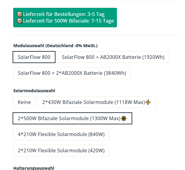

Die angegebenen Wattzahlen passen idr. sehr exakt mit dem was man bekommt, sofern man einen Wechselrichter hat der entsprechend die Energie zu AC verwursten kann.
Eher wichtig ist, dass die Paneele unterschiedlich groß sind (ca 1,8 zu ca 2m) und ggf. mit anderen Leistungsdaten (Spannung) und Halterungsoptionen daher kommen. Wird gern übersehen, nicht das man sich dann wundert das die vorherige Lösung nicht ganz passt.
"Ob es sich lohnt" hängt einzig und allein von deinem Verbrauchsmuster und Aufstellort ab. Mehr Energie die ins Netz fließt lohnt sich prinzipiell nicht. Mehr Energie welche nicht aus dem Netz bezogen werden muss lohnt sich richtig nach X Jahren. Kleineres X = mehr Spaß
