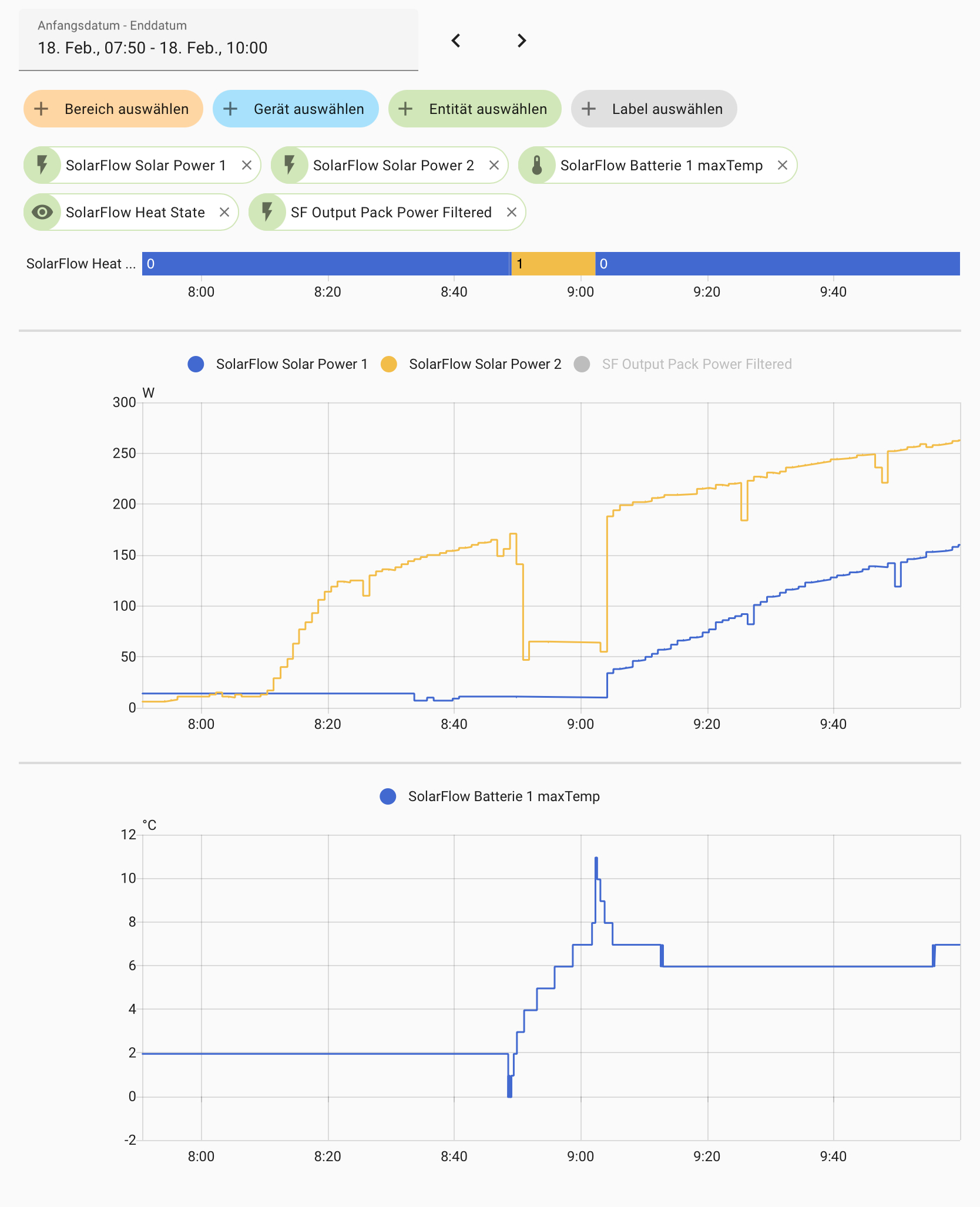

um die Heizfunktion des Akkus zu testen. Diese wird erst bei Temperaturen von unter 0°C aktiv
Die Heizleistung variiert stufenlos von 1-72W und hängt davon ab, wie viel Leistung eure Solarmodule erzeugen. Erzeugen eure Solarpanels mehr als 72W, bleibt die übrige Leistung ungenutzt.
Bei voller Heizleistung dauert es rund 50 Minuten, bis der Akku von -20°C bis auf 8°C vorgewärmt ist und die Ladung beginnen kann.
... haben wir die Heizleistung auf 20W begrenzt. Hier dauerte es rund 4 Stunden, bis der Akku von -20°C auf 8°C erwärmt wurde.
4 Akkus + Dauerfrost + wenig PV Leistung kann zum Heizmarathon werden.
Daher das Thema Winterbetrieb Ernst nehmen:
https://github.com/surfer1264/ZendureWiki/wiki/Winterbetrieb-Reloaded
Bei SF1200/SF2000 kommt die Energie zum Heizen ausschließlich von PV
