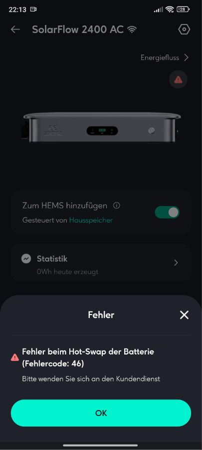

Hast du irgendwas an dem system gemacht?
Die Meldung sagt das etwas beim umstecken der Batterie schief gegangen ist.
Eventuell kannst du den fehler beheben indem du den Sf komplett ausschaltest, von allen Stromquellen trennst (Stromnetz, Akku, PV) dann 10 Minuten wartest und alles wieder nach Anleitung in Betrieb nimmst.
