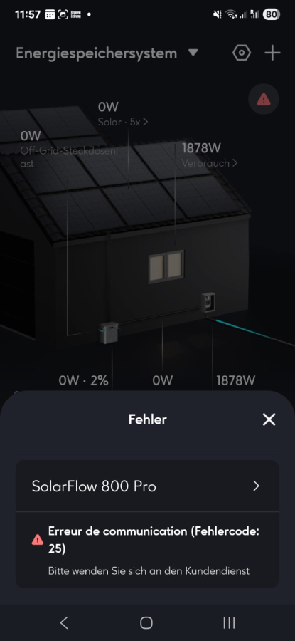

21232f297a57a5a743894a0e4a801fc3 Unklar würde ich sagen. Akku zu leer, Kommunikation mit Akku gestört. Neustart scheint zu helfen.
Tompo Ok ! Wird im Grundmodus der Akku automatisch nachgeladen wenn der Akku bei 2 % ist ( eingestellt ist 10 % untere Grenze)
Hessenbube Ich hab den SF800.Muss man das nachladen erst Aktivieren oder ist das Automatisch so? Hab ich niergens gelesen?
Tim (Moderator) Hessenbube Hallo. Auch beim SF800 ohne Pro werden die Akkus automatisch nachgeladen. Du musst hierfür nichts aktivieren. 😉 Gruß, Tim.
ZenUser318pKcrX Hallo, hatten wochenlang ständig das gleiche Problem. Melde dich auf der Zendure Seite bei Zendure. Die erklären dir was zu tun ist und kalibrieren das Gerät neu. Stell die max. Entladung auf 20% im Winter. Viel Erfolg
