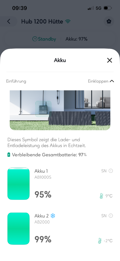

Hallo oroel,
die Anzeigen für Untertemp. sind doch auf beiden Fotos vorhanden.

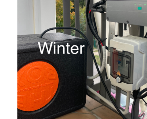

Pack deine Akkus in eine Styroporbox und für längere, tiefe Minustemp. eine Terrarienheizmatte. Ich schalte die
Heizmatte bei Bedarf über eine
Funksteckdose, weil sich meine Anlage etwas entfernt in der Gartenhütte
befindet. Damit erspare ich mir die
Schlepperei der Akkus und die
Leitungstrennungen um Umsteckerei.
Hat bereits 2 Winter gut funktioniert.
