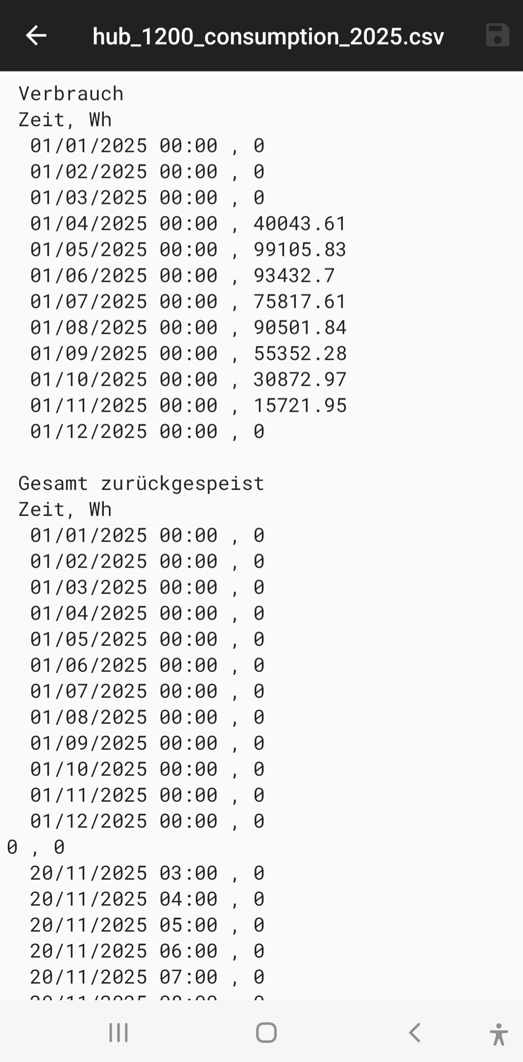

AJM Das einzige was mir bekannt wäre ist die Zendure Integration in shelly zu nutzen und dort eine csv Datei exportieren ,die beinhaltet aber nur den reinen Solarertrag und gibt nix zu Akkudaten preis.
Surfer1264(2nd) AJM gibt nix zu Akkudaten preis. Naja es gibt dieses Shelly Script hier. Kann man leicht auf alle Akkusdaten umbauen, und dann hat man eine CSV. Grundlage ist gelegt. https://github.com/surfer1264/Zendure-Stuff/wiki/Shelly-Script-Akkudaten-auslesen
