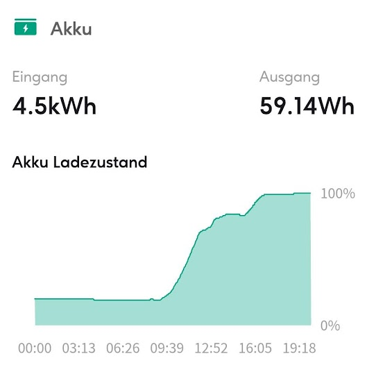

Kleinen Lade und Entladeströme werden nicht korrekt erfasst. Der Soc ist ein Mondwert …..und damit kannst du mit dem SoC diese Rechnungen nicht aufmachen.
Ich kenne den umgekehrten Fall.

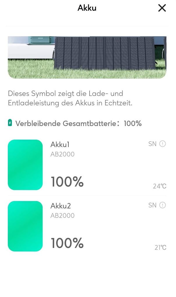

1 kWh hätte reinpassen müssen laut Soc. und nach einer 0;5 kWh war der Akku voll bei 100% mit Zellspannungen von 3,58 V.
Ist jetzt die Kapa des Akkus kleiner geworden? NEIN 👎
Und ja der passive Balance verbrennt Energie. Das ist seine Aufgabe im Zellabgleich, auch das ist beschrieben.
DIE Akkus arbeiten genaus so. Es ist wie es ist. Nicht änderbar. Einfach Accept this.
