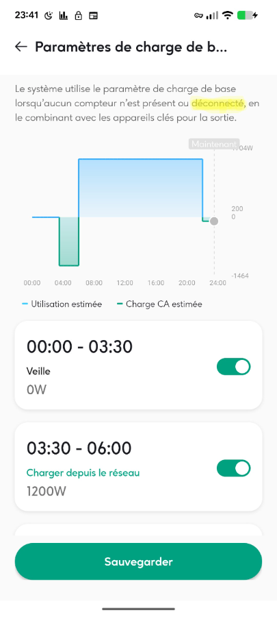

Sauf erreur de ma part, je pense que l'affirmation surlignée sur la photo 1 est erronée.
En effet, si je sort le Shelly du HEMS via les paramètres--gestion des appareils--alors la charge de base fonctionne bien. Cependant, il me faut agir manuellement dans les paramètres.

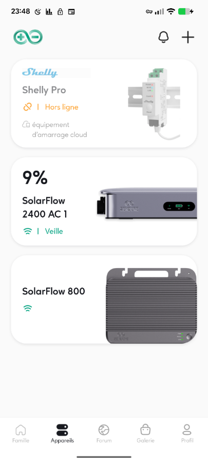

J'ai donc voulu déconnecté le Shelly du réseau wifi , ce que je peux faire de manière automatique aux heures choisi via ma box internet, mais le système Zendure ne réagit pas à la déconnexion.
Je pense donc que l'affirmation surlignée sur le premier screenshot est fausse.
Si c'est une erreur de ma part, je vous prie de m'éclairer sur le sujet.
Mon système est configuré en automatique, avec une configuration de charge pour charger selon le surplus solaire, mais j' aimerais également charger la nuit à heures fixes de 3h30 à 6h.
